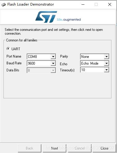

配置界面如下:
在这里插入图片描述
Parity:校验方式(none:无校验;old奇校验;even偶校验);
工作方式:echo 模式
点击NRST复位按键立刻按下Next,将进入下一个界面(这里已经选择好目标器件)

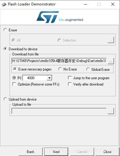

点击下一步,进入选择编译输出的文件,这里使用的文件格式是bin(支持烧写*.s19、.hex、.bin 格式的文件)
在这里插入图片描述

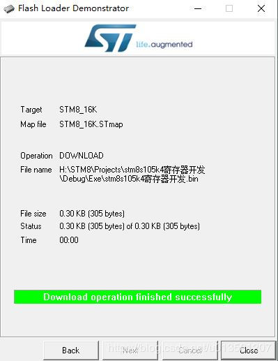

点击下一步将烧录程序:
在这里插入图片描述
最后,点击“Close”按钮关闭 Flash Loader Demonstartor 软件。然后复位 STM8 开发板,此时会发现 STM8 按照程序文件预定的流程运行。 Flash Loader Demonstartor 只是将程序文件拷贝至 STM8 单片机的 FLASH 中,需要复位之后指针跳转至用户程序才能运行。如果想烧写好程序之后自动运行,则需要在
倒数第二个图片中勾选“Jump to the user program” 。
