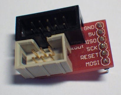

Sparkfun适配器作为一个裸露的电路板提供,您可以为6针和10针Atmel兼容ISP连接器配备简单的插头。使用极化IDC连接器使适配器几乎变得万无一失,因为您不会意外地以错误的方向连接ISP电缆。然后,开发板将4个ISP信号(MOSI,MISO,SCK和RESET)以及电源电压(GND和VTG/VCC)分到面包板上的六个引脚上。主要缺点是Sparkfun适配器在欧洲并不总是可以买到。

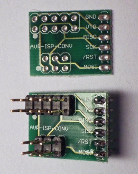

两者都是程序员Sparkfun适配器和Lawicel AB适配器同时具有Atmel设计的6针和10针ISP连接器,并通过其用于AVR控制器的开发工具提供。许多第三方产品采用了相同的布局,尽管共有四个冗余引脚,但对10引脚连接器却非常有帮助。
由于我遇到的所有AVR程序员都使用10针连接器,我发现不需要在布局中支持6针连接器。这使我能够创建一个非常紧凑的设计,但仍允许使用极化IDC连接器。

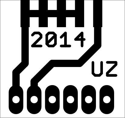

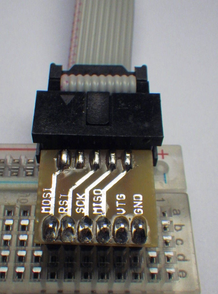

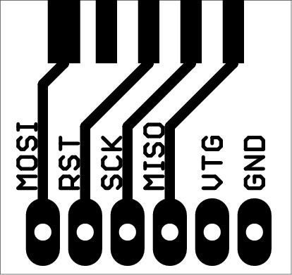

自从我开始使用墨粉转移方法以来,这是我第一次尝试制作双面布局。因为10针连接器使用两行,所以这是必要的。从图像中可以看到,IDC连接器“位于”电路板的顶部边缘,并且信号被路由到1x6排针,以连接到面包板。您可以在两个PDF中找到1:1布局,并且我还附加了Eagle文件。

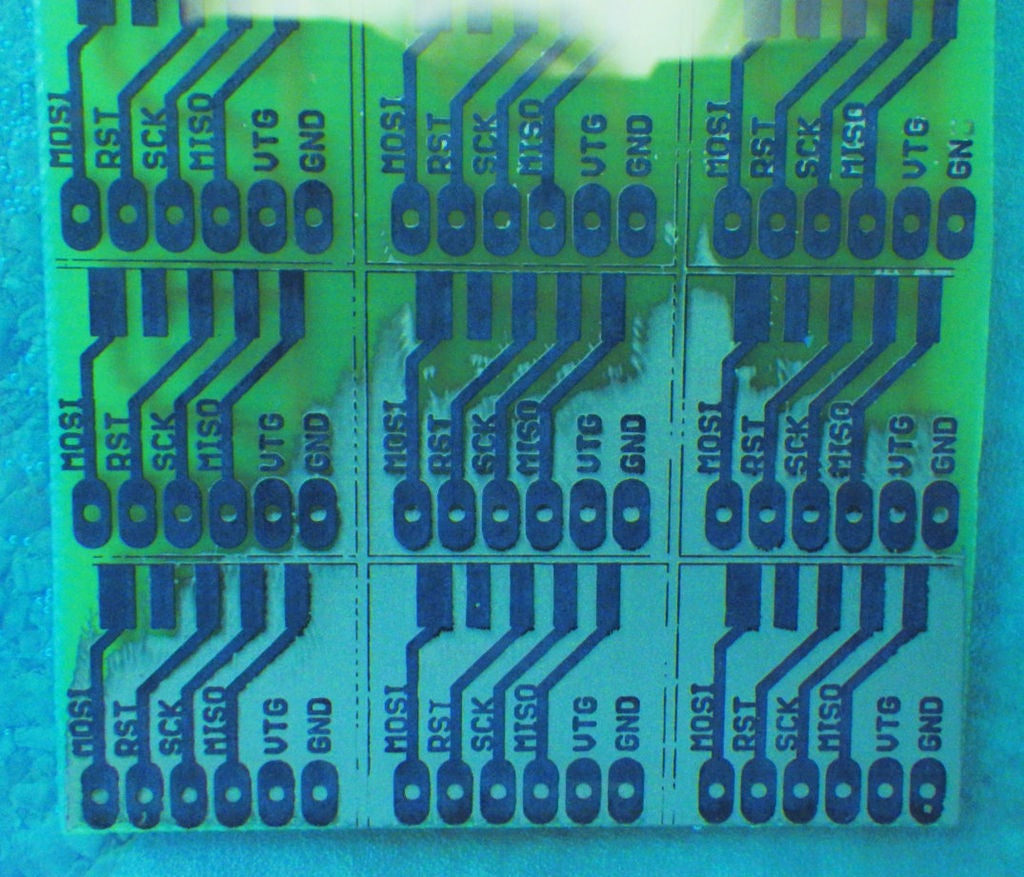

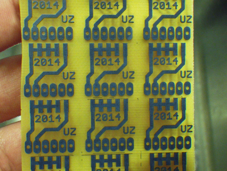

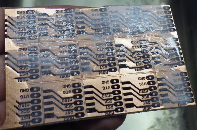

步骤3:一次蚀刻12个适配器

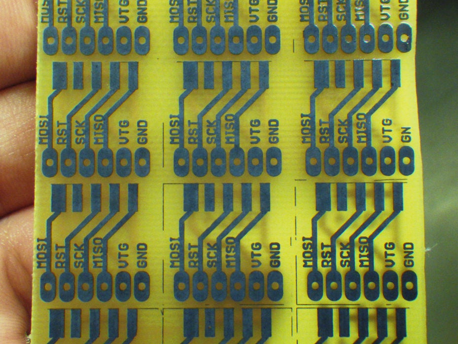

使用墨粉转移方法,我在一对双面覆铜电路板材料上放置了两个相同的板。对齐效果不理想,主要是因为两张纸和电路板的堆叠不适合我的改良型覆膜机。
因此,我不得不使用家用熨斗,并且一侧的纸可能会滑一些。最后,它表明前后之间的对齐仅偏离了约1/2 mm,并且仅在一个方向上对齐。作为这种蚀刻剂,绝对足够好!
作为蚀刻剂,我宁愿过硫酸钠而不是氯化铁或盐酸/过氧化氢作为蚀刻液,即使当溶液变冷或重复使用时蚀刻会变得非常缓慢。

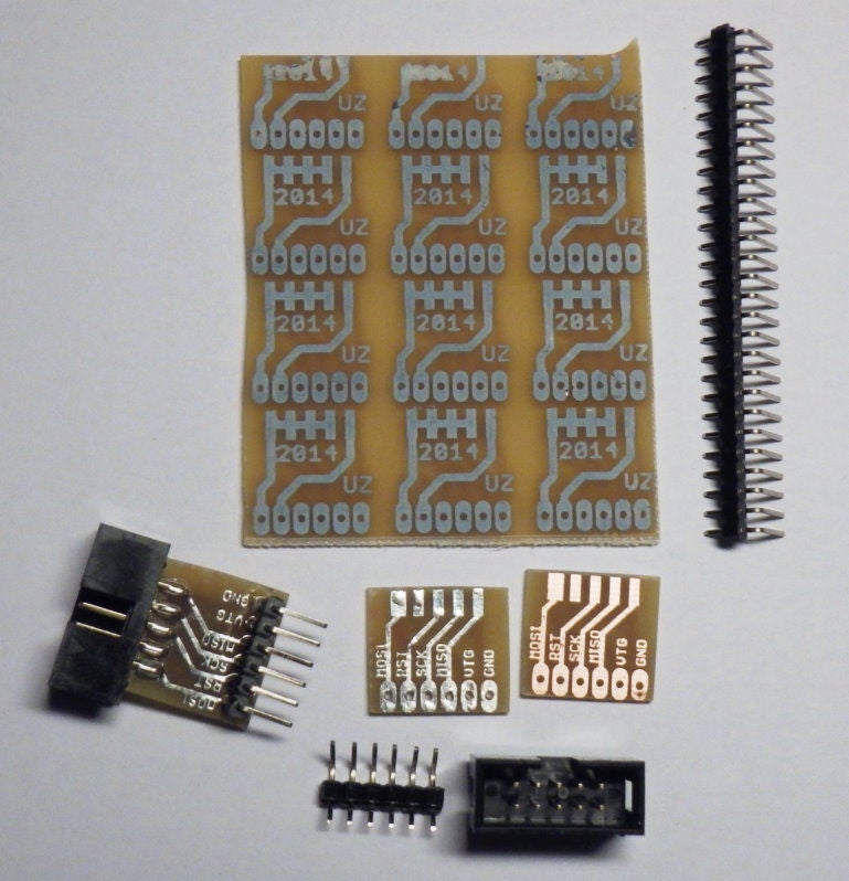

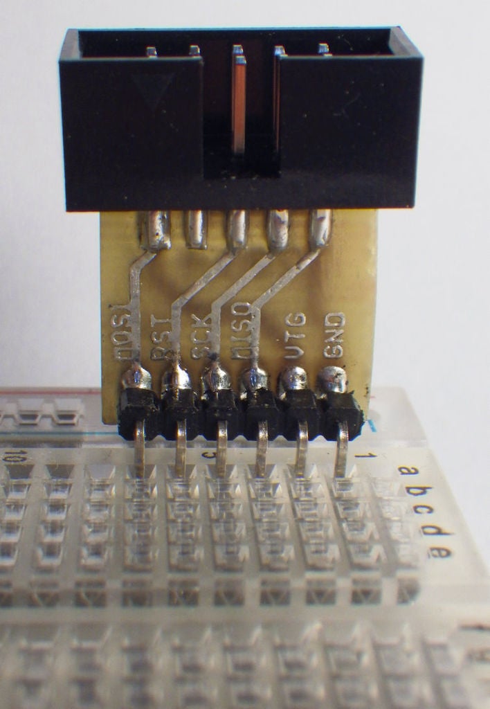

步骤4:放在一起
在这里没有太多要说的。焊接电路板有两件事:10针IDC连接器和6针插针。当然,您也可以只使用2x5排针而不是IDC连接器。在我的布局中,连接器的插针1在电路板上显示为较大的焊盘,标识了连接器和/或连接的电缆的正确位置。
对于面包板的1x6插针连接器,您可以选择90度弯曲或笔直的连接器。只需观察一下,自己蚀刻的电路板上的孔没有电镀,因此您必须将连接器焊接在电路板的“组件”和“焊料”侧。
起初,我只考虑了90度弯曲的连接器,该连接器使适配器可以直立在面包板上。但是也许带有直连接器的设计甚至更好:它可以使适配器平放在面包板上,从而减少面包板和适配器本身的压力。
