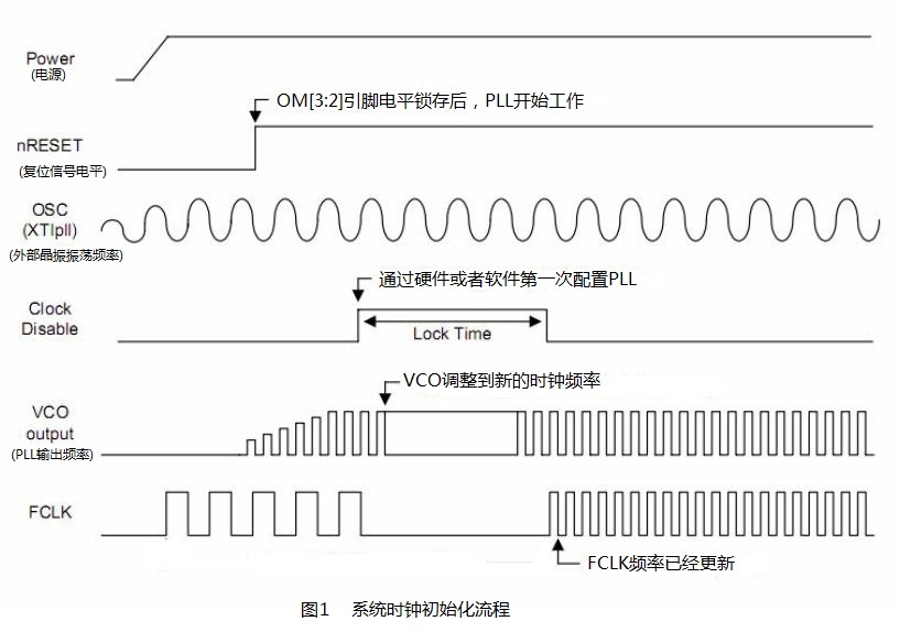

系统时钟初始化
这一节很重要啊!!!一定要好好理解,明白系统时钟初始化的流程。

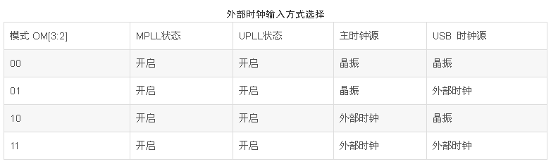

系统上电后,S3C2440处理器会自动锁存OM3和OM2引脚的电平值,这两个引脚用于选择外部时钟输入方式,如下表所示。你可以从我们的mini2440开发板的电路图看到,开发板上的OM3和OM2均接地,即OM[3:2]=00。所以,时钟源为外部晶振。
