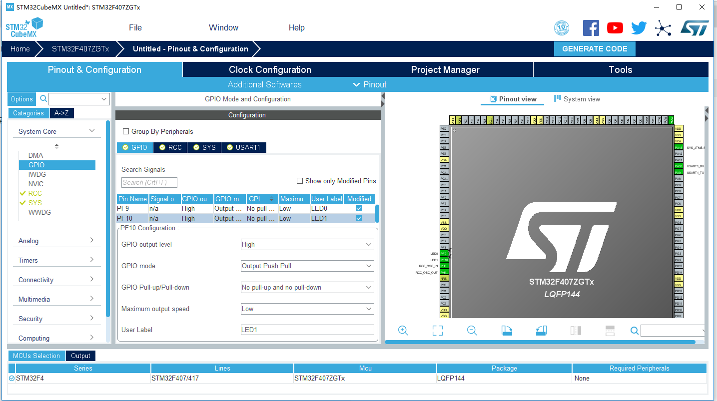

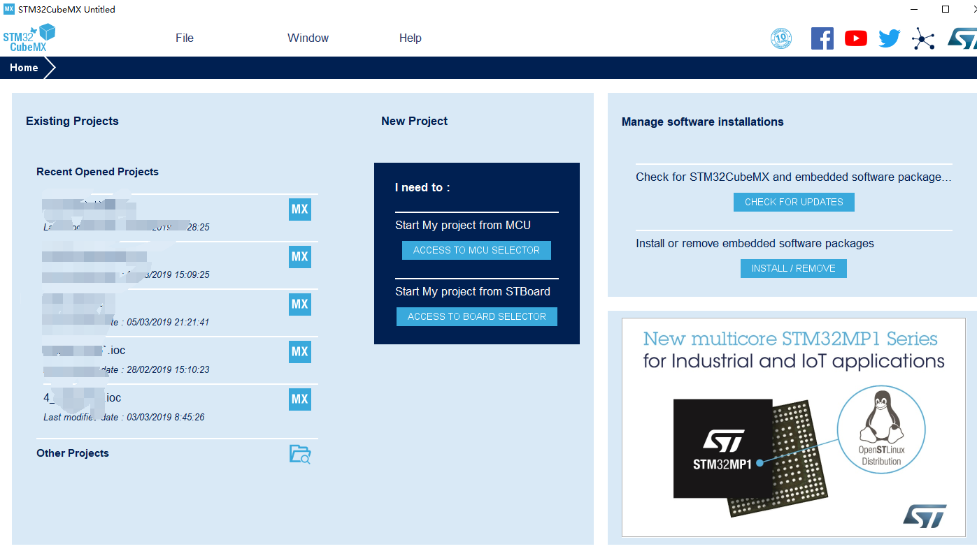

最近使用Cube配置STM32的工程时,发现配好之后再去点击引脚图工程就退出了,
 本来是上图所示,我配置的好好地,然后就是下面这个样子了>>>>>>
以前也发现过类似的问题,但是忘记解决办法了。只好Google一下。
原来是因为我的翻译软件的问题,有的人说是因为开启了翻译软件,其实并不准确。
重点是翻译软件的自动划译
所以鼠标一在界面上滑动就会退出工程,这个时候只需要关掉翻译软件的自动划译功能关掉即可(你也可以干脆的关掉翻译软件)
