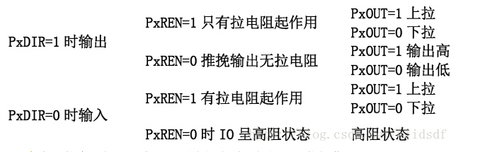

PxREN:内部上下拉电阻选择寄存器,设置相应引脚的比特位为1则开启上下拉电阻,为0则关闭内部上下拉电阻。注意上下拉是否开启由PxREN寄存器决定,而上拉还是下拉是由PxOUT寄存器决定。在作为输出时,随着PxOUT的高低,自动选择上下拉,这就是平时我们没有特别的去设置内部上下拉也可以输出高电平的原因。但是作为输入的时候,这个就要配置了,我们可以人为的赋PxOUT寄存器来得到上下拉。
