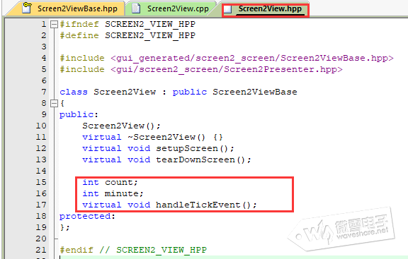

在TouchGFX有一个类似于滴答定时器的函数,handleTickEvent()。
这一节我们使用handleTickEvent函数让图形动起来。
在形状中找圆,设置圆画板大小为500X500,起点坐标为260,50,圆心在画板坐标的250,250,设置圆弧的开始角度和终止进度,设置圆弧的半径和圆弧线的宽度(0表示全部填充),这样这个圆弧就创建好了,
我们再在圆弧的外面画一个完整的圆
生成代码,在Screen2View.hpp的Screen2View中加入两个变量和handleTickEvent函数,声明这个函数后,在程序执行时,会自动定时调用或者函数。
在Screen2View.cpp中定义这个函数,设置圆弧的开始和终止角度,每次加6度,一圈是360度正好加60次结束,连续起来就感觉在转圈圈,在Screen2View构造函数里面赋初值。

void Screen2View::handleTickEvent()
count++;
if(count >= 60){
count = 0;
minute++;
Unicode::snprintf(textArea1Buffer, TEXTAREA1_SIZE,"%d", minute);
textArea1.invalidate();
circle1.invalidate();
circle1.setArc(count * 6, count * 6 + 30);
circle_Red.invalidate();
circle_Red.setArc(count * 6 + 180, count * 6 + 30 + 180);
编译下载就可以看到两个圆弧对立转
