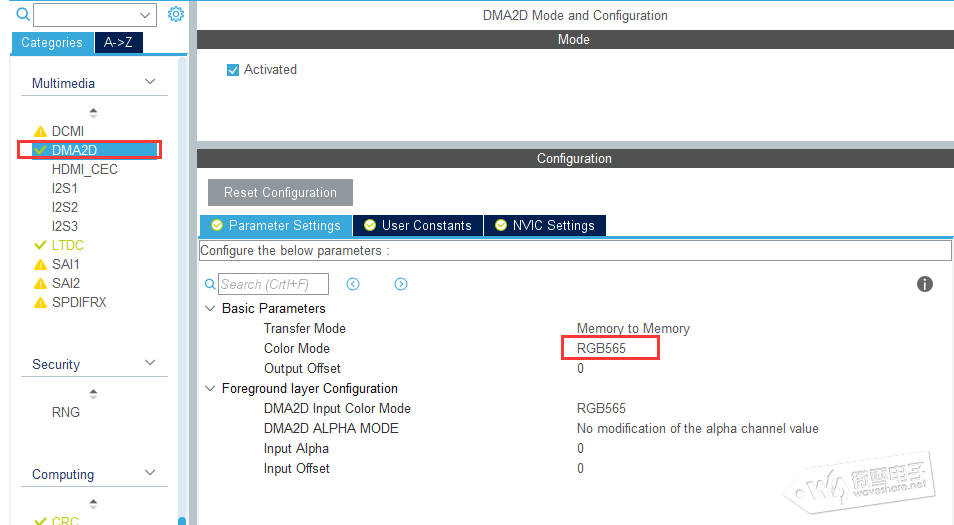

开启DM2D

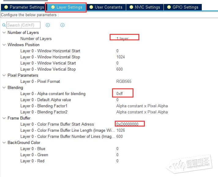

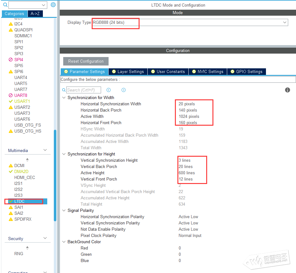

开启LCD 驱动器,设置好像素点和参数。
设置层数

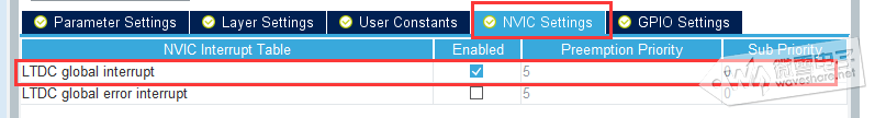

开启LTDC和DM2D中断,这个很重要

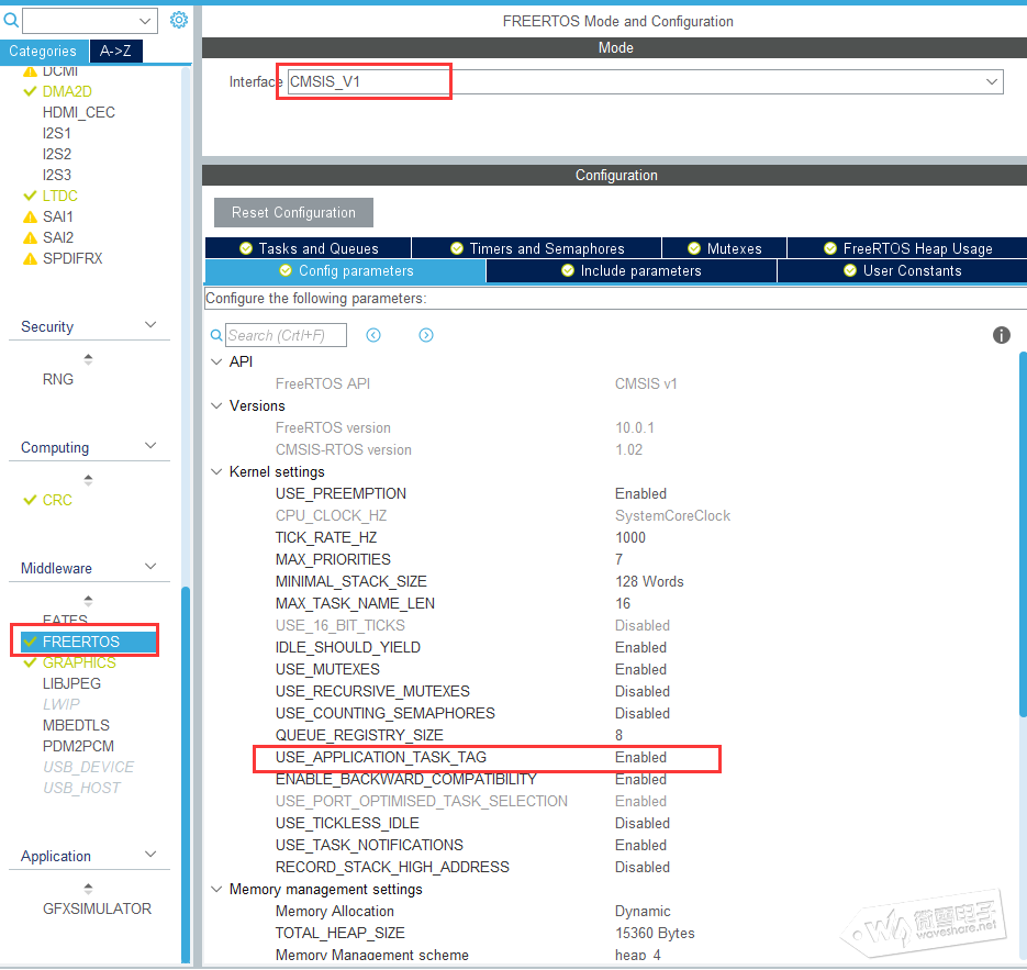

开启FreeRTOS

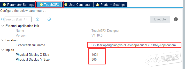

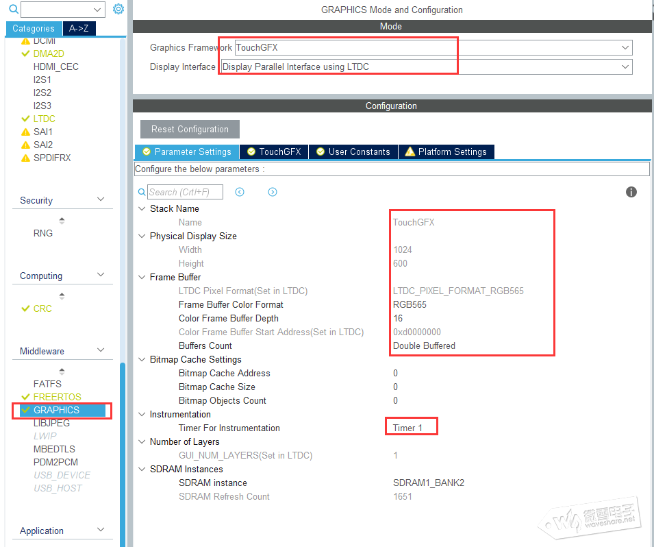

开启GRAPHICS,选择TouchGFX ,检查参数是否正确

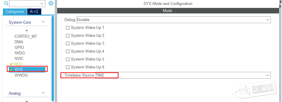

设置时基源为TM2。

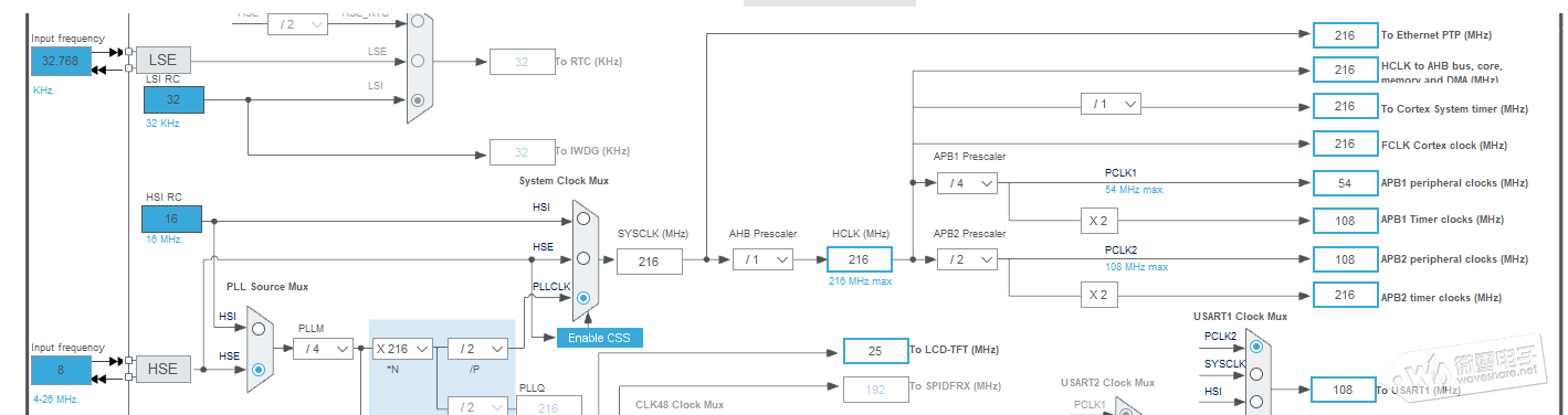

设置好时钟。

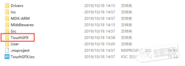

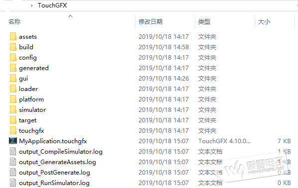

生成代码,在STM32CubeMX工作目录下创建一个TouchGFX文件夹,将TouchGFX 工程放在进去
在TouchGFX 文件夹中如下

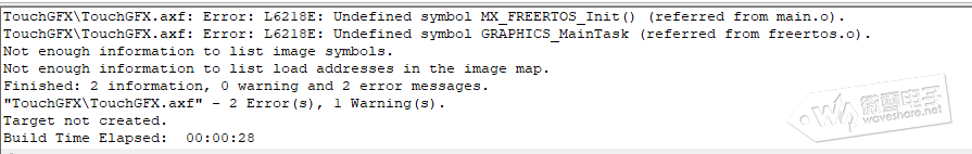

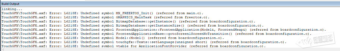

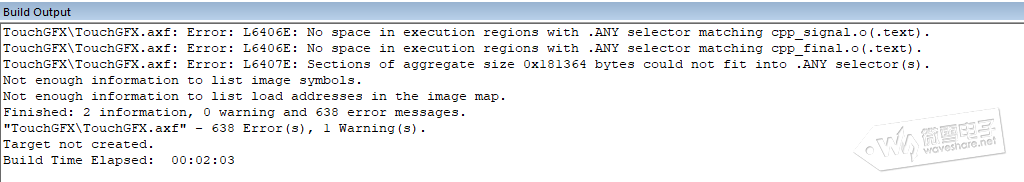

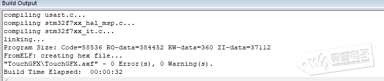

然后打开keil5工程编译,编译会报错,说函数没有定义。

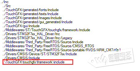

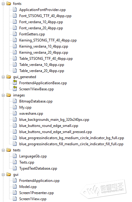

然后把TouchGFXgenerated和TouchGFXgui文件夹下所有.cpp加载到工程中。
再把对应的头文件文件夹设置好,我这里但是系统默认设置好的,我只加了一个。
添加如下:
编译结束有一些没使用大图片的内存就够了,使用了大图片的内存就不够,哪怕图片只是加载到你的工程没有使用也不可以。
移除大图片后发现还有两个错误,这两个错误,找了一些发现有定义但是没有在头文件里面声明,导致编译器找不到,我们在main.h中声明这两个变量。

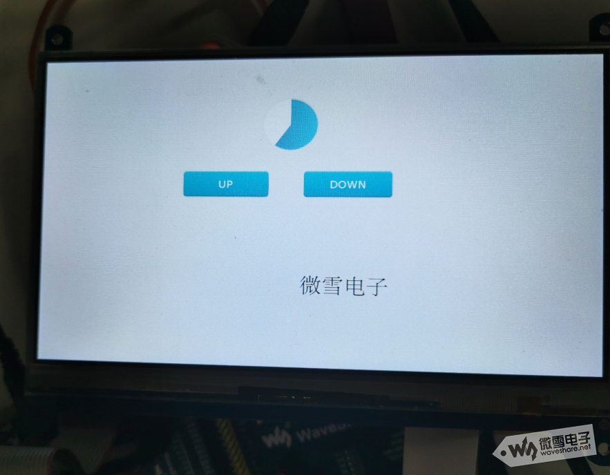

好编译过了下载板子试一试

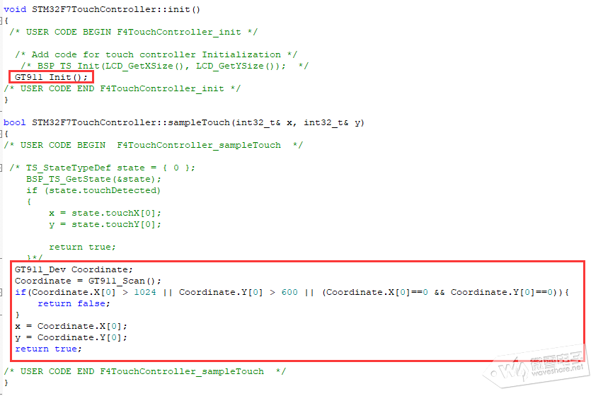

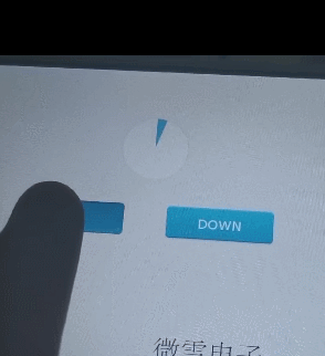

ok,完美,哦不,,,触摸没有效果呀。
那我们加一个触摸,我们提前准备一个触摸程序,准备直接移植,我使用的是GT911触摸芯片,触摸屏支持5点触控,但是我们只使用一个点。
在STM32F7TouchController.cpp中有
void STM32F7TouchController::init()  //触摸屏初始化函数
bool STM32F7TouchController::sampleTouch(int32_t& x, int32_t& y) //触摸屏读取触摸点函数
两个函数,我们加入我们的程序进去。
然后编译下载,使用效果。
注意:不要让然触摸程序一直卡死等待,不然一样没有效果,可以适当添加串口打印数据,但是不要使用printf这个函数。不管你是否重定义了,都不要使用。如果想使用TouchGFX自带的一些GUI,然后下载程序却内存不够那就请使用QSPI扩展内存来实现。
