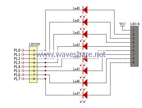

虽然C8051F的I/O口单独输出“1”时,可输出较大电流足已点亮一盏灯,但C8051F总的I/O输出毕竟是有限的,所以,有经验的点灯者考虑到除了点灯外可能还有其它费劲的活儿要干,会将C8051F的I/O口设计为输出“0”时点灯,输出“1”时熄灯。这种接法亦叫“灌电流接法”。
8位LED灯控制电路原理图
