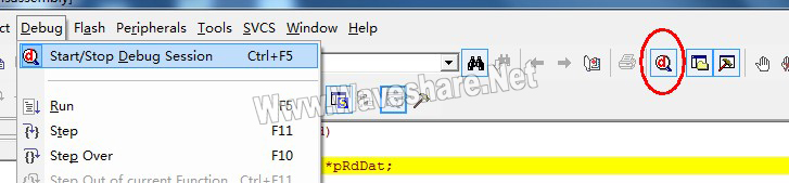

1、安装好Keil μVision Driver驱动并且设置好下载程序前的相关配置(点击查看)
2、如下图所示,点击菜单栏中的"Debug -> Start/Stop Debug Session"或者按下图红圈中的按钮连接软硬件

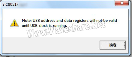

然后会弹出进度条
当进度条完成后会弹出新窗口,如下图所示
3、点击"确定"后代表程序下载完成,点击菜单栏中的"Debug -> Start/Stop Debug Session"或者按下图红圈中的按钮退出连接,退出连接后程序将自动运行
