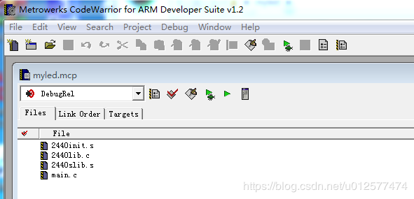

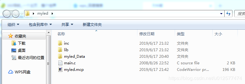

这里先打开CodeWarrior,导入我们的led裸机程序。
程序目录:
在这里插入图片描述
导入程序:
在这里插入图片描述

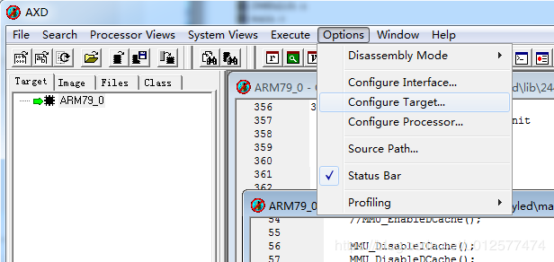

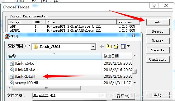

二、AXD使用J-link调试程序
点击Configure Target…
在这里插入图片描述
点击Add,把JLINK安装目录下的JLinkRDI.ddl添加进来,
在这里插入图片描述

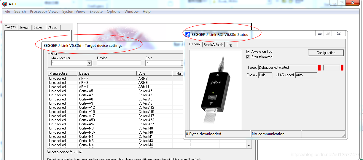

然后退出ADX软件,再做以下工作:
开发板上好电。

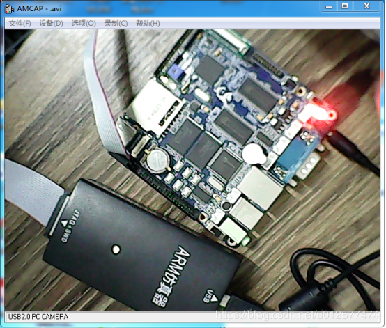

J-link连接上开发板。(确保驱动已正确安装)
把开发板设置从norflash启动,否则会失败。
在这里插入图片描述

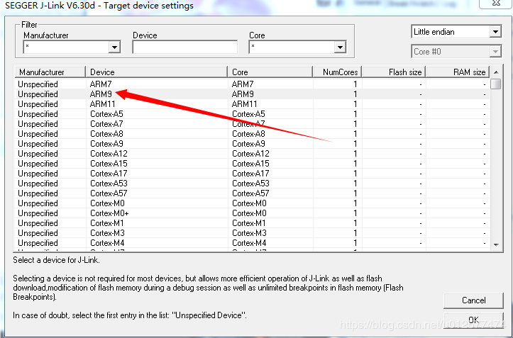

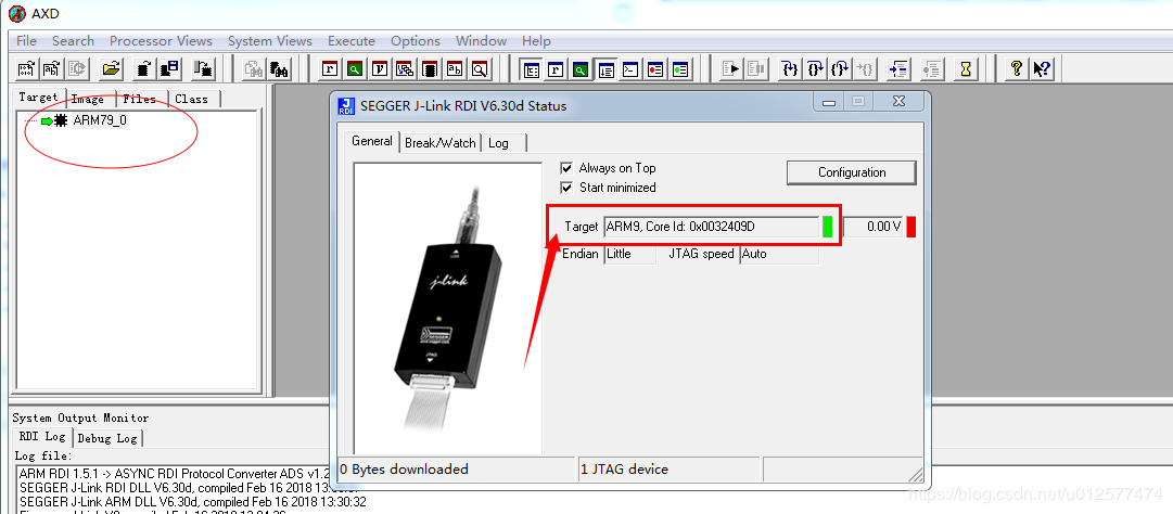

再打开ADX软件,如下图会自动弹出Jlink配置窗口:
在这里插入图片描述
型号选择(s3c2440芯片是arm9的,所以这里选这个如果开发板正确连接会自动识别id):
在这里插入图片描述
双击选择型号后,如下图表示已经配置成功,接下来就可以调试程序了。
在这里插入图片描述

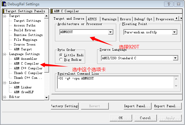

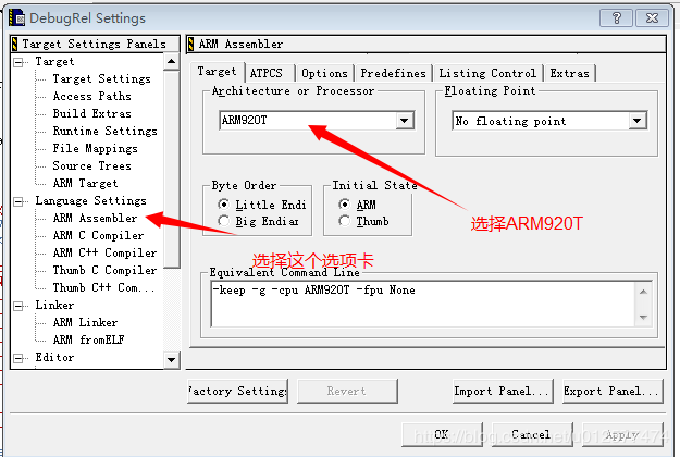

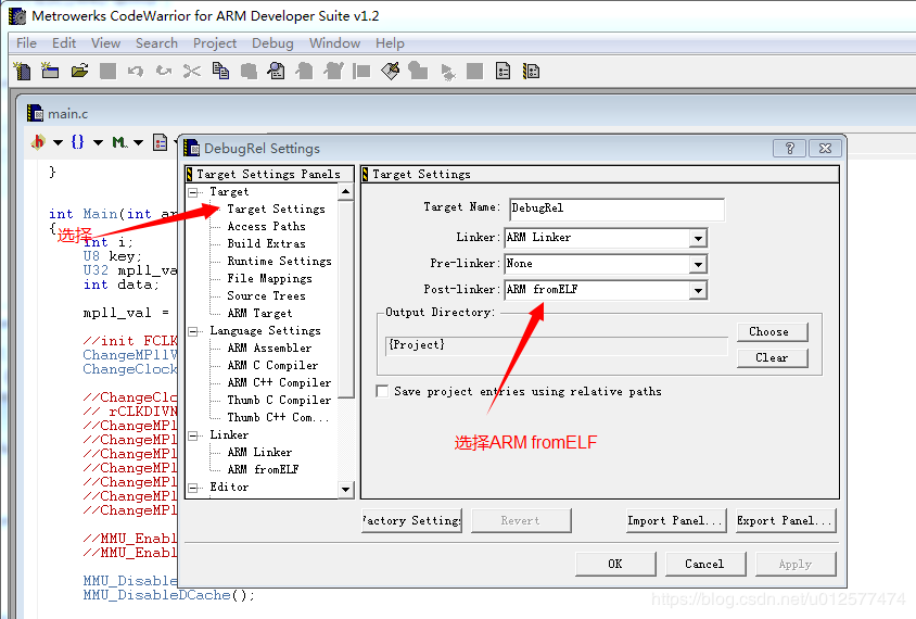

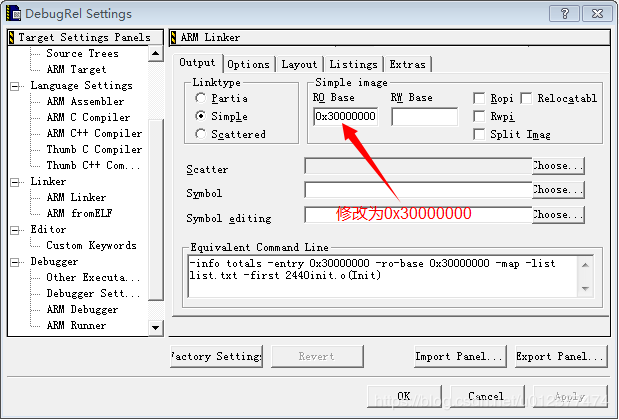

点击Edit,选择DebugRel Setings,编辑编译与调试的相关参数:
在这里插入图片描述
在这里插入图片描述
在这里插入图片描述
在这里插入图片描述

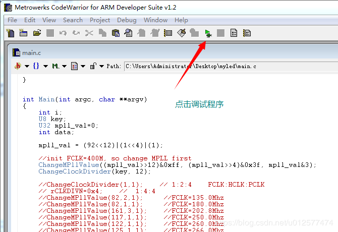

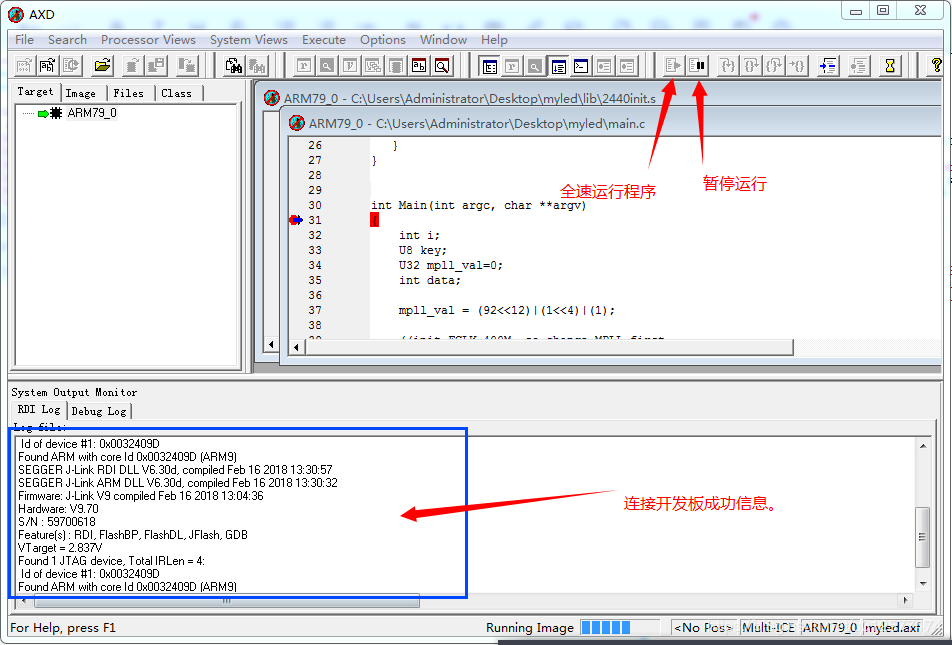

点击Debug图标调试程序(会自动跳转AXD界面):
在这里插入图片描述
在这里插入图片描述
接下来你就可以开始调试你的程序了。
