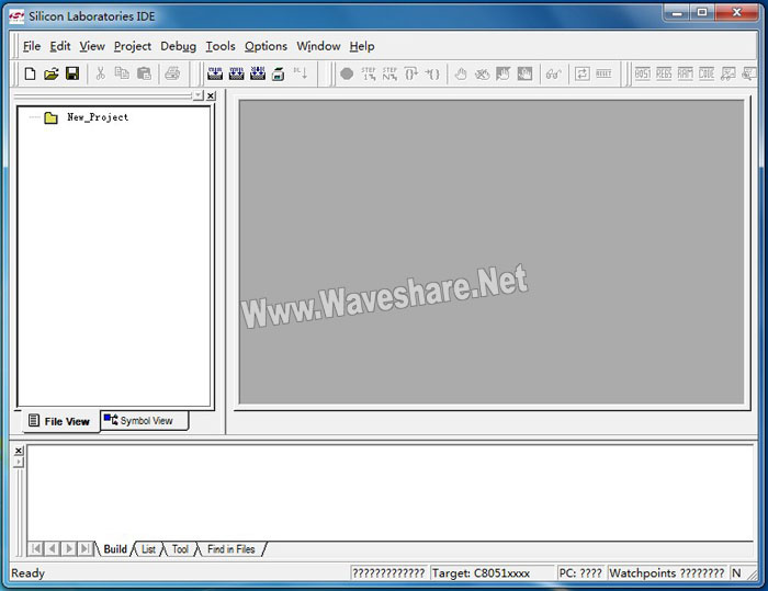

二、C8051F官方开发环境Silicon Laboratories IDE:
上图为Silicon IDE的开机界面
市面上虽然有很多种软件可以下载程序、仿真程序,但我们始终推荐用户使用Silicon IDE来下载与仿真。这是因为Silicon IDE作为一款Silicon官方出的软件,无论是是兼容性、还是对新型号芯片的支持都是最好的,并且是专门针对C8051F系列芯片而设计的软件。我们推荐用户使用Silicon Laboratories IDE的另外一个原因是,Keil可以嵌入在Silicon IDE内使用,组成一个即可C编译又可以进行下载、仿真的平台,功能与易用性都得到了极大的提升。
