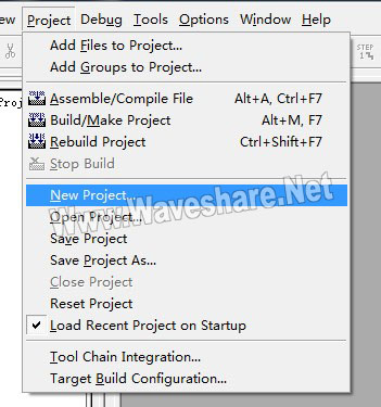

1、如下图所示,点击"Project -> New Project"后会弹出新建工程窗口

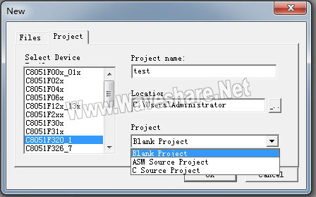

2、如下图所示,在Select Device项目栏中选择相应的单片机型号(这里以"C8051F320"为例),在Project name项目栏中填写项目名称(这里以"test"为例),在Location项目栏中选择需要保存的路径,这里需要注意一点,保存的路径中最好不要出现中文,否则编译的时候有可能会出错
在Project项目栏中可以选择是否需要加载源程序,"Blank Project"代表不加载源程序,"ASM Source Project"代表加载汇编源程序,"C Source Project"代表加载C源程序(这里以选择"Blank Project"为例),填写完成后点OK

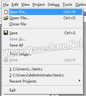

3、如下图所示,点击"File -> New File"后会弹出新建项目窗口

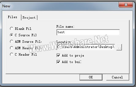

4、如下图所示,在左边选择需要新建项目的类型(这里以选择新建C文件为例),在File name项目栏中填写新建项目的名字(这里以"test"为例),在Location项目栏中选择工程文件所在的目录,把下面的两个勾打上,填写完成后点击OK,这样就把该项目文件加载到新建工程当中

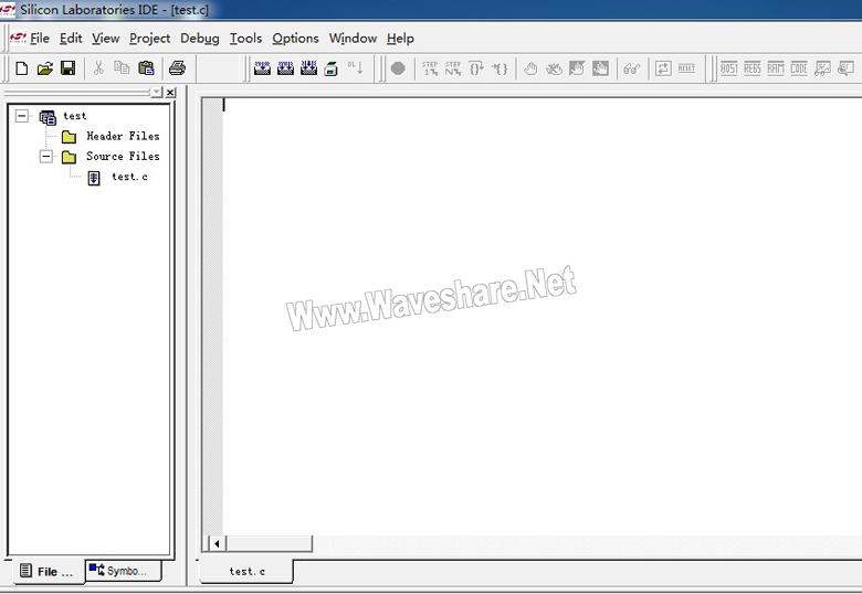

5、这样就新建好一个工程并且有工程文件,在下面空白区域可编写代码
