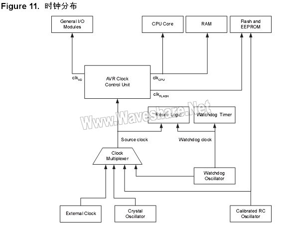

时钟系统及其分布
Figure 11为AVR的主要时钟系统及其分布。这些时钟并不需要同时工作。为了降低功耗, 可以通过使用不同的睡眠模式来禁止无需工作的模块的时钟,详见ATtiny2313 P26“ 电源管理及睡眠 模式 ” 。时钟系统详见 Figure 11。
ATtiny2313 时钟分布
CPU 时钟- clkCPU
CPU时钟与操作AVR内核的子系统相连,如通用寄存器文件、状态寄存器及保存堆栈指针的数据存储器。终止CPU 时钟将使内核停止工作和计算。
I/O 时钟- clkI/O
I/O时钟用于主要的I/O模块,如定时器计数器、 USART。I/O时钟还用于外部中断模块。要注意的是有些外部中断由异步逻辑检测,因此即使 I/O 时钟停止了这些中断仍然可以得到监控。同时要注意当 clkI/O 停止,USI 模块的启动状态检测为异步执行,在所有睡眠模式下使能 USI 启动状态检测。
Flash 时钟- clkFLASH
Flash 时钟控制Flash 接口的操作。此时钟通常与CPU 时钟同时挂起或激活。
