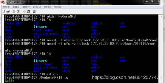

GT2440开发板设置:
创建一个文件夹(这里是FedoraNFS):
mkdir FedoraNFS
挂载上面的/usr/boot/GT2440/root_nfs到本地文件夹FedoraNFS :
mount -t nfs -o nolock 172.20.11.83:/usr/boot/GT2440/root_nfs  /FedoraNFS
没有提示错误表示挂载成功。
挂载完成打开目录可以看到目录下存在hello文件:
在这里插入图片描述
