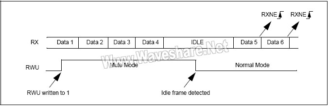

空闲总线检测(WAKE=0)
当RWU位被写1时,UART进入静默模式。当检测到一空闲帧时,它被唤醒。然后RWU位被硬件清零,但是UART_SR寄存器中的IDLE位并不置1。RWU还可以通过软件清0。图106给出利用空闲总线检测来唤醒和进入静默模式的一个例子。
STM8_利用空闲总线检测的静默模式
(图106:STM8利用空闲总线检测的静默模式)

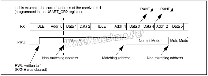

地址标记(address mark)检测(WAKE=1)
在这个模式里,如果MSB是1,该字节被认为是地址,否则被认为是数据。在一个地址字节中,目标接收器的地址被放在4个LSB中。这个4位地址被接收器同它自己地址做比较,接收器的地址被编程在UART_CR2寄存器的ADD位域中。
如果接收到的字节与它的编程地址不匹配时,UART进入静默模式。该字节的接收既不会置1,RXNE标志也不会产生中断,因为UART已经在静默模式。
当接收到的字节与接收器内编程地址匹配时,UART退出静默模式。然后RWU位被清零,随后的字节被正常接收。匹配的地址字节将把RXNE位置1,因为RWU位已被清零。当接收缓冲器不包含数据时(UART_SR的RXNE=0),RWU位可以被写0或1。否则,该次写操作被忽略。
图107给出利用地址标记检测来唤醒和进入静默模式的例子。
STM8_利用地址标记检测的静默模式
(图107:STM8利用地址标记检测的静默模式)
注意:如果使能校验控制,校验位在MSB,而地址位在"MSB-1"位。
例如,对于7位数据,地址模式和校验控制位如下所示:起始位|7位数据|地址位|校验位|停止位
