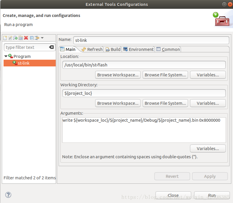

选择Run中External Tools,并按下图设置
在这里插入图片描述
至此,已经可以通过eclipse编写并烧录代码了。
