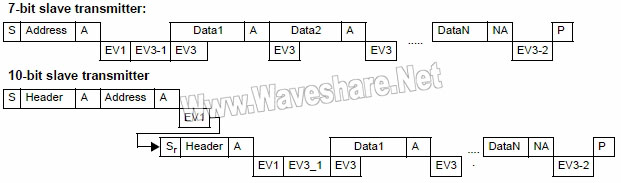

从发送模式
在接收到地址和清除ADDR位后,从设备将字节从DR寄存器经由内部移位寄存器发送到SDA线上。
从设备保持SCL为低电平,直到ADDR位被清除并且待发送数据已写入DR寄存器。当收到应答脉冲时:
  • TxE位被硬件置为1,如果设置了ITEVFEN和ITBUFEN位,则产生一个中断。
    如果写入到DR寄存器,TxE位为1,但在上一次数据发送结束之前没有新数据写入到DR寄存器,则BTF位被置为1,I2C接口将保持SCL为低电平,以等待DR寄存器写操作。
STM8_从发送器的传送序列图
(图94:STM8从发送器的传送序列图)
