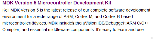

手头有一块TQ2440的开发板,最近由于项目需要,需要用上,官方提供的源码和uboot都是基于ADS,这么老的开发环境当然不想用,当然使用keil了,去keil官网(http://www.keil.com/)发现,keil已经更新到keil5,于是打算鼓捣使用keil5了。
打开官网下载:

打开Options for target , 发现没有具体的芯片型号可以选择。
继续去官网,看如何添加芯片支持,发现官网提供了一个 Getting Started 的文档,下载地址:
链接:http://pan.baidu.com/s/1i3KeNyd 密码:iqsw
文档说新版的keil提供了一个The Pack Installer 用来管理,keil对目标芯片的支持,进入菜单,如下图所示
进入 Pack Installer界面
在 Pack Installer,我们发现没有s3c2440,甚至,连三星都找不到。因为新版的keil,现在只支持context系列芯片。
不过, 别急,继续看getting start文档,重点描述如下
MDK Version 5 is capable of using MDK Version 4 projects after installation ofthe Legacy Support from www.keil.com/mdk5/legacy. This adds support forARM7, ARM9, and ARM Cortex-R processor-based devices.
我已经把下载到我的百度云盘,连接地址在上面已经给出。
安装之后,
接下来,可以奖keil4的工程之间导入进来了,或者自己创建。
