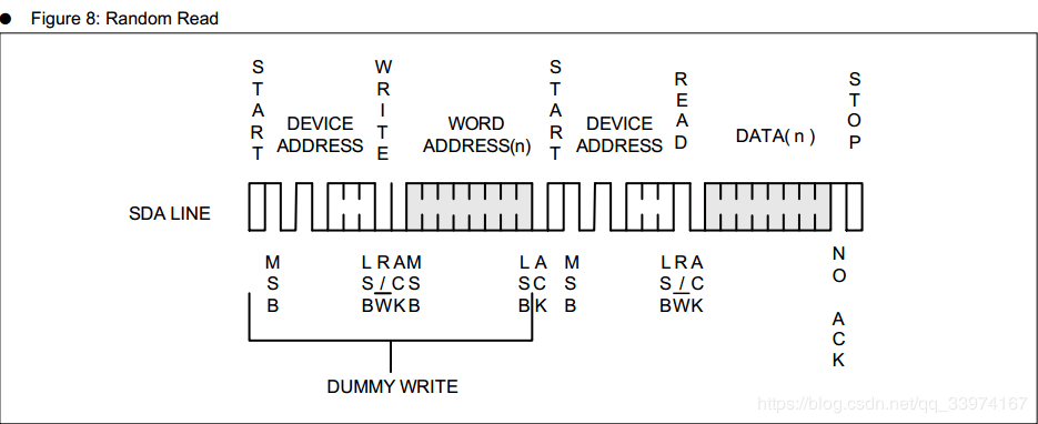

二.24C02的读写时序图
从手册中可以找到以下两个读写图,我也将以以下两个图为例进行函数编写,其他读写图请查手册

字节读:
读函数编写流程:start->发送设备地址->等待ACK->发送需要被读的内存地址->等待ACK->发送读指令(设备地址)->等待ACK-->读内存数据->等待no ACK->STOP
u8 receiceOneByte(u8 Adddreceive)
u8 receive=0;
IIC_start();
IIC_Send_Byte(0xA0);
IIC_Wait_Ack();
IIC_Send_Byte(Adddreceive);
IIC_Wait_Ack();
IIC_start();
IIC_Send_Byte(0xA1);
IIC_Wait_Ack();
receive=IIC_Read_Byte(0);
IIC_stop();
return receive;
