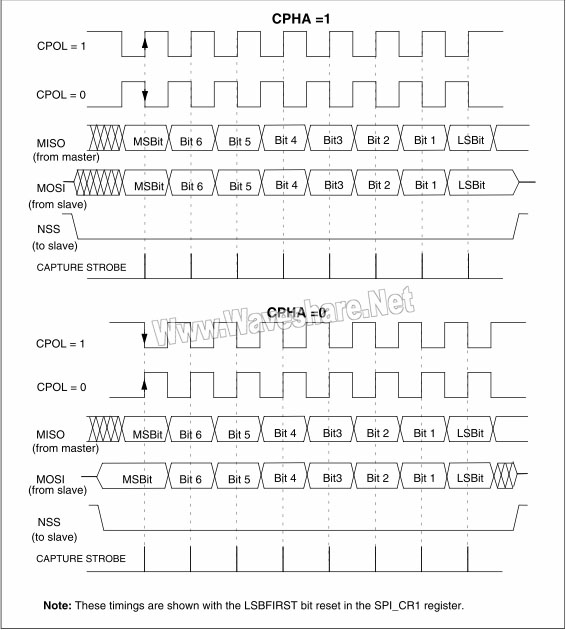

2.选择CPOL和CPHA位,定义数据传输和串行时钟间的相位关系(见图91)。

数据时钟时序图
(图91:数据时钟时序图 )
