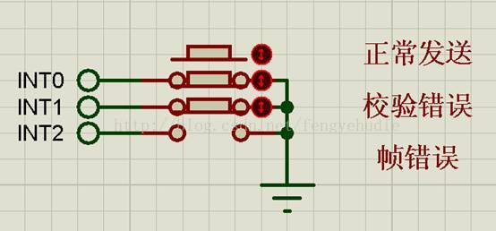

说明:U1使用1602进行接收数据的显示。数据帧采用RTU模式,但是为了方便1602进行显示,传输的数据帧消息采用了0X3x(0,1,2,3...等数的ASCII表示形式,这样可以直接送入1602进行显示,从而方便模拟)。图片中间的三个按键是U2的三个中断。
按下之后U2单片机会发送一帧数据,数据内容是0X30, 0X31,0X33,0X01,0X34,0X37。

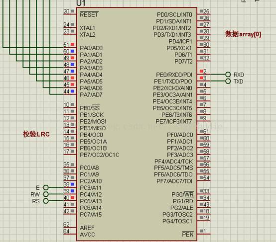

单片机U1的PB口和PE口状态分别显示了LRC校验字节和数据域首字节。

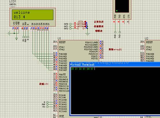

当按下button1的时候U2发送数据帧,U1进行接收并且对接收数据继续校验,如果校验无误,那么进行显示。
按下button1结果如下
中间的01由于是空格的ASCII码值所以1602显示空格。由于数据域我是采用数组存放数据方式,LCD显示代码以C语言中的’’结束显示,所以校验字节没有显示出来,我将它投影到端口B上,端口B的状态是0X37。这样也就验证了这个简单的Modbus协议的正常传输。

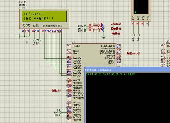

按动U2的button2可以主动产生一个LRC校验错误。(我在代码校验的时候也没有采用标准的LRC校验,只是进行了累加校验)。U2在对数据帧填充完毕的时候刻意更改校验值,将更改后的数据帧发送给U1,U1接收后进行校验则产生校验错误提示。按下button2结果如图
从虚拟终端中我们可以看出,我们手动更改了校验值,由0x37更改成0XFF,那么U1接收到的数据进行校验那么就会产生校验错误提示。。。实际校验结果还是0X37,但是我们在发送前将校验改成了0XFF,导致接收方校验0x37 !=0xff,从而产生错误。。。

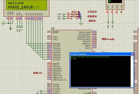

按下button3回产生数据帧错误。按下button3,U2刻意发送一个不完整的数据帧。如果数据帧不完整,U1不可能进行无限时间的等待。所以U1使用定时器0进行超时判断,如果超过10ms,数据帧依然不完整那么判断此数据帧为错误帧。。结果如下。
在事件3中我们可以让U2不发送校验码,导致该帧数据不完整。U1等待10ms后判定该数据帧是帧错误。。
