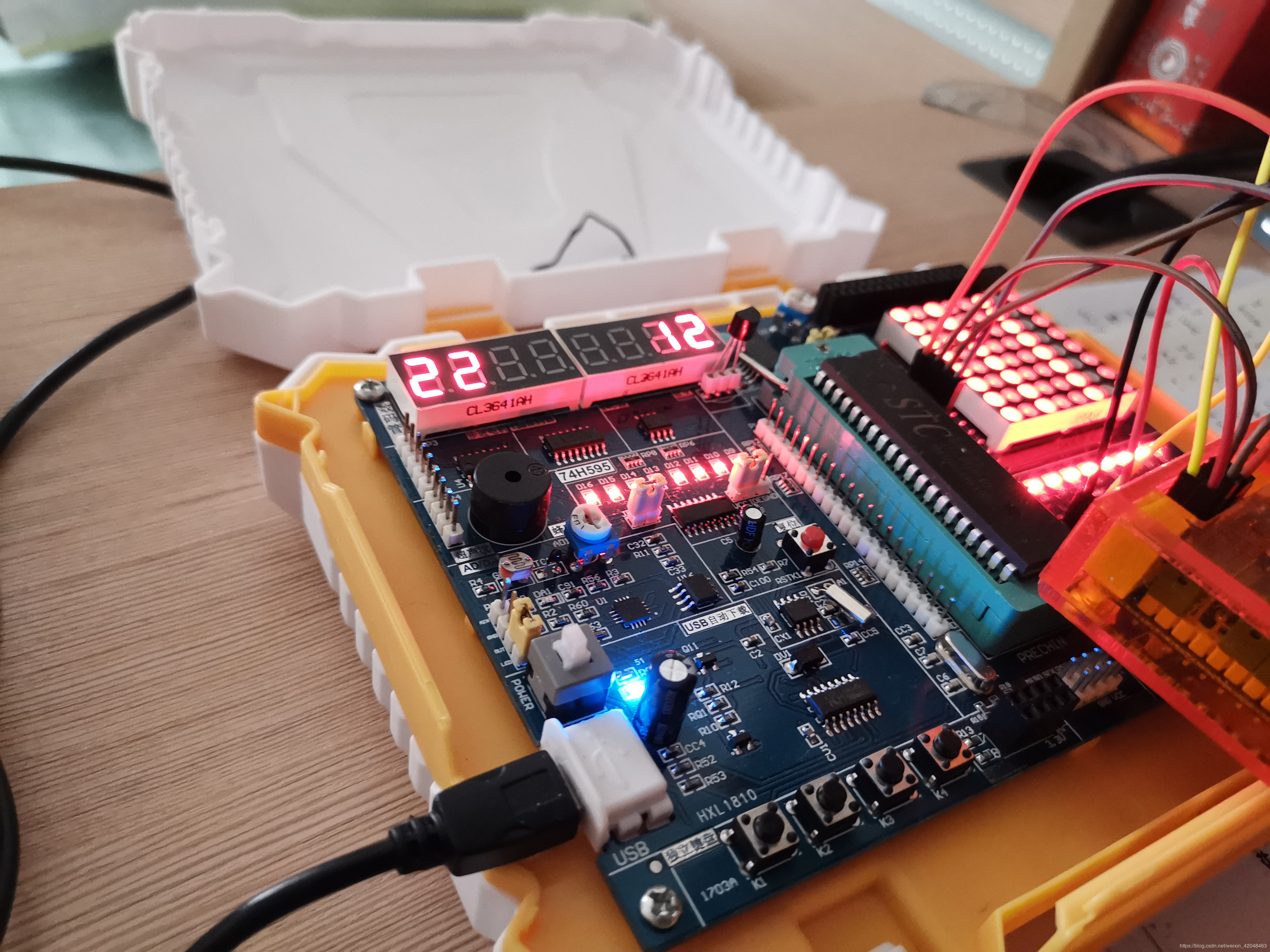

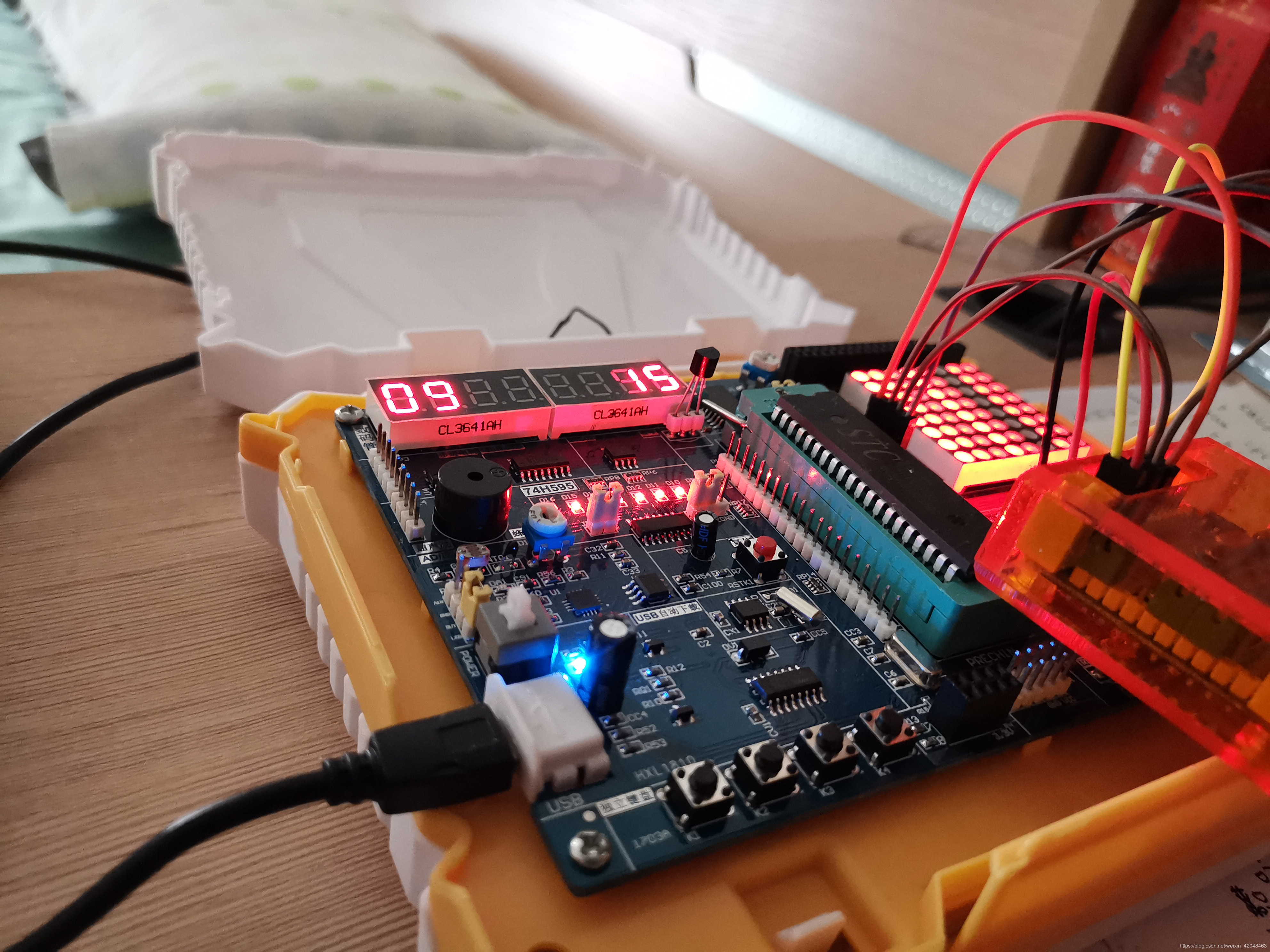

8051单片机(STC89C52)两个倒计时器异步计数
2020-08-02来源: eefocus关键字:8051  单片机  STC89C52  倒计时器  异步计数
#include
void delay()//用定时器0实现5ms精准定时
TMOD = 0x01;
TH0 = 0xEA;
TL0 = 0x84;//65536 - 5000 = 60036
TF0 = 0;//置溢出标志位为0
TR0 = 1;//开启定时器0
while(TF0 == 0);
TR0 = 0;//暂停定时器0
void disp_digit(int d, int r)
unsigned char code DIG_CODE[10] = {0x3f, 0x06, 0x5b, 0x4f, 0x66, 0x6d, 0x7d, 0x07, 0x7f, 0x6f};
//第一个倒计时
//显示个位数
P2 = 0;// P2 = 0 -> (P24, P23, P22) = (0, 0, 0) -> 右数第一个数字点亮
P0 = DIG_CODE[d % 10];
delay();//5ms精准定时
//显示十位数
P2 = 1 << 2;//P2 = 0000 0100 -> (P24, P23, P22) = (0, 0, 1) -> 右数第二个数字点亮
P0 = DIG_CODE[d / 10];
delay();//5ms精准定时
//第二个倒计时
//显示个位数
P2 = 6 << 2;//P2 = 0001 1000 -> (P24, P23, P22) = (1, 1, 0) -> 右数第七个数字点亮
P0 = DIG_CODE[r % 10];
delay();//5ms精准定时
//显示十位数
P2 = 7 << 2;//P2 = 0001 1100 -> (P24, P23, P22) = (1, 1, 1) -> 右数第八个数字点亮
P0 = DIG_CODE[r / 10];
delay();//5ms精准定时
int main()
int i;
int sec1 = 15, sec2 = 25;
while(1)
if(sec1 == -1)
sec1 = 15;
if(sec2 == -1)
sec2 = 25;
for(i = 0; i < 50; i++)
disp_digit(sec1, sec2);//花费大约20ms
sec1 --;
sec2 --;
return 0;
