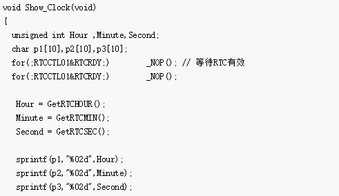

2.3读写实时时钟寄存器
系统时钟和实时时钟的时钟源异步,因而读写实时时钟寄存器的时候要注意。此时实时时钟寄存器每秒钟更新一次,为了防止在更新的时候读取实时时钟数据而造成错误数据的读取,应该设置一个禁止进入的窗口,在禁止进入窗口和窗口外期间,只有RTCRDY复位有效才可以读取。在RTCRDY复位的时候,读取操作是错误的并且读取的时间数据也无效被忽略。

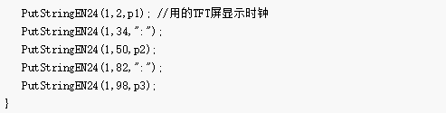

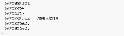

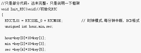

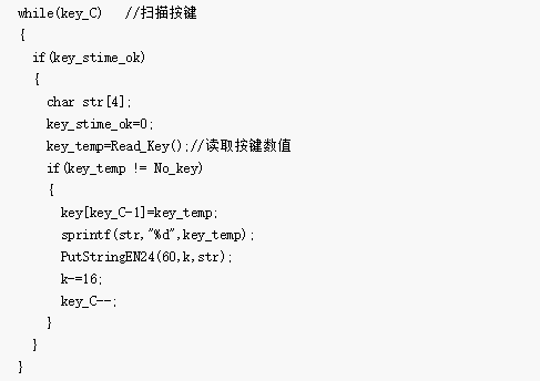

RTC实时时钟显示部分程序结构如下:
