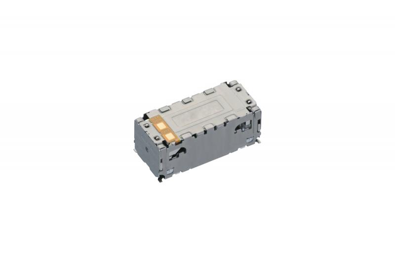

阿尔卑斯阿尔派株式会社(TOKYO:6770、社长:栗山 年弘、总部:东京(下称“阿尔卑斯阿尔派”)通过振动真实再现丰富触觉的触觉反馈元器件“HAPTIC™ Reactor Hybrid Tough Type”,在 2020 年 8 月达成了累计出货量 2 亿个。
在游戏机市场,随时可玩的便携式游戏机的份额不断扩大,固定式游戏机的走势仍保持坚挺。随着游戏影像的高画质化,在游戏世界中的沉浸感成为前所未有的重要要素,为此对控制器传递的触觉反馈要求也达到了前所未有的高度。此外在 AR/VR 市场,除了玩游戏、看视频之外,在制造业、公共事业、医疗现场等领域的设备维护及培训等用途中呈上升趋势,对其中的控制元器件提出了仿真性和再现性更高的触觉反馈要求。

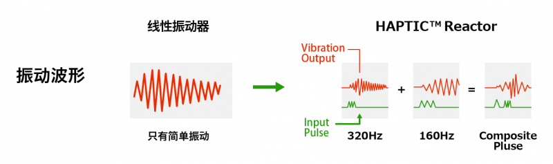

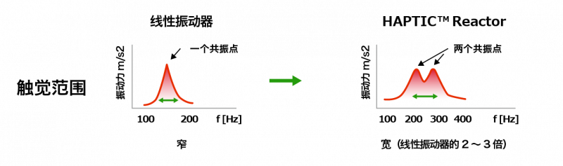

我公司的“HAPTIC™ Reactor Hybrid Tough Type”,是在独有结构的线圈内通电,在元器件内部生成振动的电磁式振动执行器。通过这种振动模式来打造出各种触觉感受。LRA(线性振动器)和 ERM(偏心马达)等其他方式的振动方向只有单轴简单振动,而本产品拥有双轴的振动自由度,对复杂的振动波形也能真实再现触觉(图 1)。此外,该产品有 320Hz/160Hz 两个共振点,因此频率范围是 LRA 的 2~3 倍,可表现出丰富的触觉(图 2)。并且与普通 ERM 的振动响应速度 10ms 以上相比,该产品的反应速度只有不到 1ms,因此能实现无延迟的流畅反馈。除此以外,它的尺寸很小,只有 10×22.6×9,且电压设定无需升压回路,具有良好的贴装性,有助于提高安装设计自由度。
这些特点与游戏机、VR 市场的需求相匹配,从 2014 年开始销售以来被众多客户采用,到今年 8 月累计出货量突破了 2 亿台。今后,我们也将继续发挥阿尔卑斯阿尔派多年积累的 HMI 技术知识,追求打造触觉的细节,进一步提升功能、扩大销路和扩充产品款式,提供符合客户要求和市场用途的最佳振动触觉感受。
