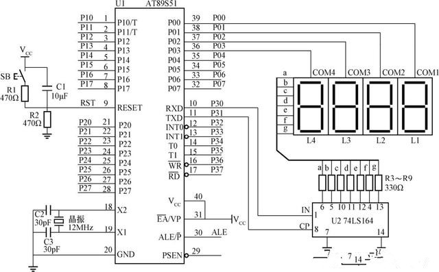

利用单片机及某些数字电路块的结合,可以实现静态字符的显示。本例是利用74LS164八位移位寄存器(串入、并出)与单片机串行口结合,使数码管静态显示数字“5555”。
(1)数码管显示数字“5555”硬件电路(见图20)。
图20 显示字符“5555”接线原理图

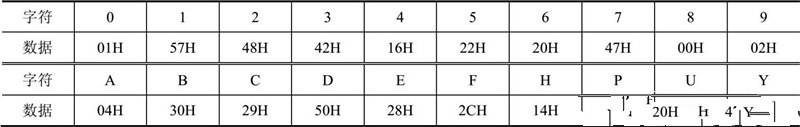

在图20的电路中,74LS164的相关引脚与数码管的a、b、c、d、e、f、g引脚相连接,并且74LS164为串行输入、并行输出,所以L4LS164串行输入的数据与数码管对应字符的关系见表7。
表7 L4LS164串行输入的数据与数码管对应字符的关系表

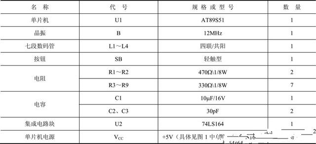

(2)数码管显示数字“5555”硬件电路元器件(见表8)。
表8 数码管显示数字“5555”硬件电路元器件表

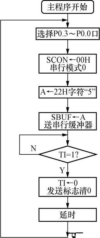

(3)数码管显示数字“5555”程序流程图(见图21)。
图21 显示数字“5555”程序流程图

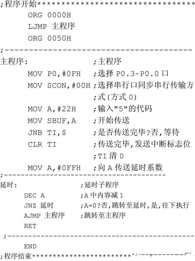

(4)数码管显示数字“5555”程序。
