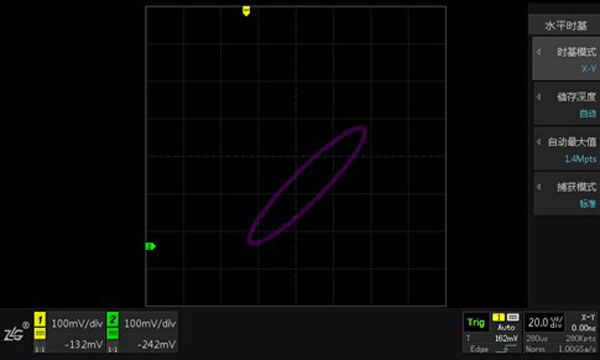

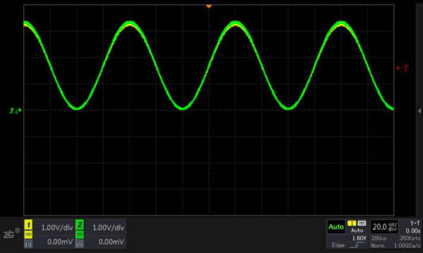

ZDS2022示波器百集实操特辑之10:X-Y模式的应用
大家好,本期视频我们来介绍下在X-Y模式最常用的李萨如测量法。首先我们将同频异相的两个正弦波信号分别接到通道1和通道2。一键捕获波形,大家可以看到此时两信号相位差为0度。图1相位相差0度(Y-T)我们将时基模式设为X-Y模式,可以看到X-Y模式中的合成波形为一个正45度的线段。图2X-Y模式接下来将两信号相位差调为45度时,可以看见X-Y模式中的波形为一个椭圆。图3相位相差45度(Y-T)图4X-Y模式相位差为90度时,在X-Y模式中的波形为一个圆形。图5相位相差90度(Y-T)图6X-Y模式相位差为180度时,X-Y模式中是负45度线。图7相位相差180度(X-Y)图8X-Y模式图9X-Y模式示意图这就是我们常用的李萨如法,主要
发表于 2021-08-31
ZDS2022示波器百集实操特辑之10:<font color='red'>X</font>-Y模式的应用
