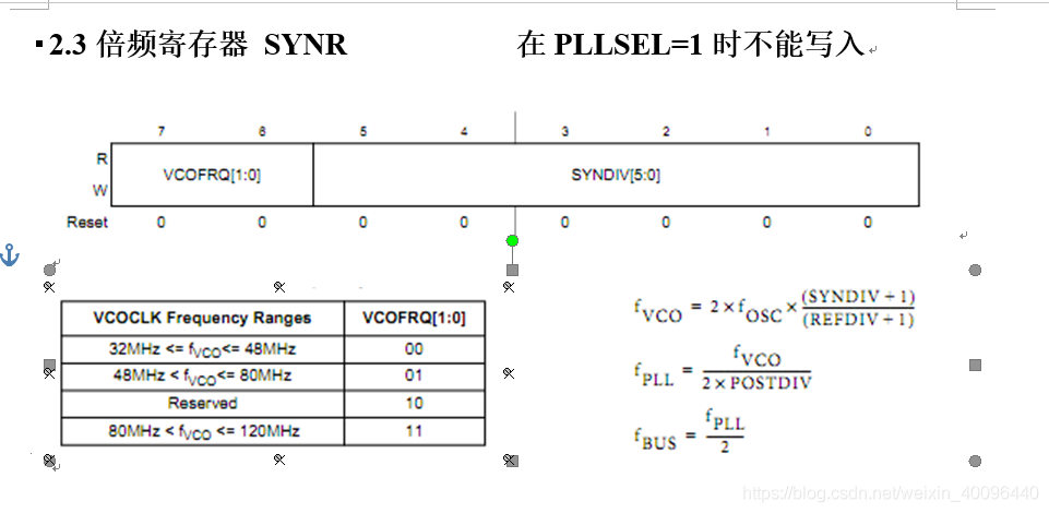

使用的公式为:
FVOC=2OSCCLK((SYNR+1)/(REFDV+1))
PLLCLK=FVCO/(2*POSTDIV)
BusClock=PLLCLK/2
在这里插入图片描述
BusClock为总线频率(单片机实际运行频率);
首先默认两个数值
REFDV=1;POSTDIV=0;(POSTDIV为0时, PLLCLK=FVCO);

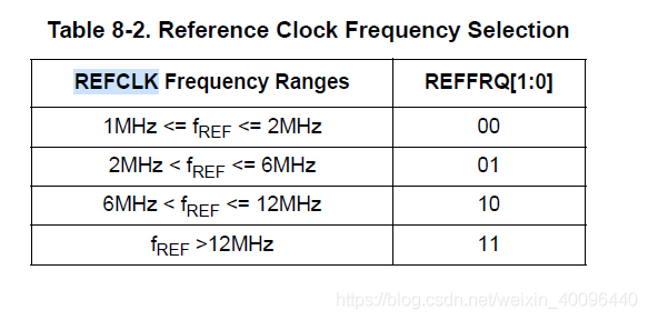

FOSC为外部晶振频率
在这里插入图片描述

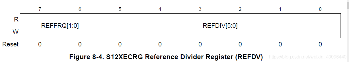

根据上图计算出REFCLK的范围确定REFDV的值,例如外部晶振为12MHZ;
我们需要48MHZ的频率,那么REFFRQ=01;REFDV=0x40|0x01;
SYNR=7;
