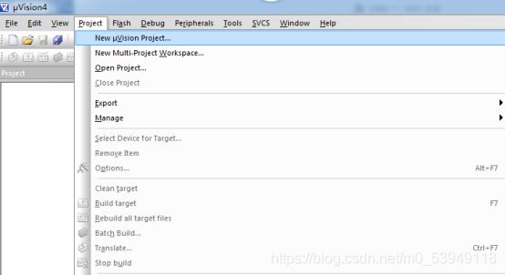

(1)打开Keil软件,新建一个工程,命名为“数码管”;

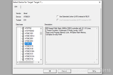

(2)选择芯片类型,虽然使用的是STC90C516RD 或 STC89C52RC的单片机,但这里选择ATMEL------AT89C51这个芯片就行。

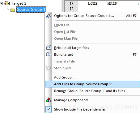

(5)右键单击“Source Group 1”,单击“Add Files to Group ‘Source Group 1’”,将刚刚生成的“03-数码管.c”文件加入到工程中;

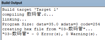

(6)单击编译按钮在这里插入图片描述,或按F7编译工程,结果如下则视为编译无误;
在这里插入图片描述

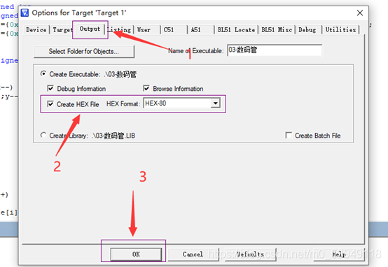

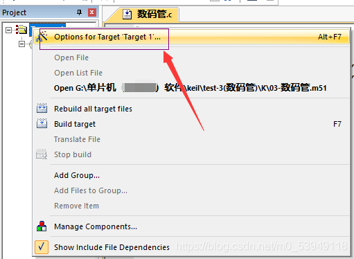

(7)右键单击“Target1”→“Options for Target ‘Target 1’…”,选择对话框中“Output”选项卡,选中“Create HEX File”选项用于生成十六进制文件,再次单击按钮编译,成功后会生成同名的十六进制文件;(点击按钮前应修改一些设置)
在这里插入图片描述
在这里插入图片描述

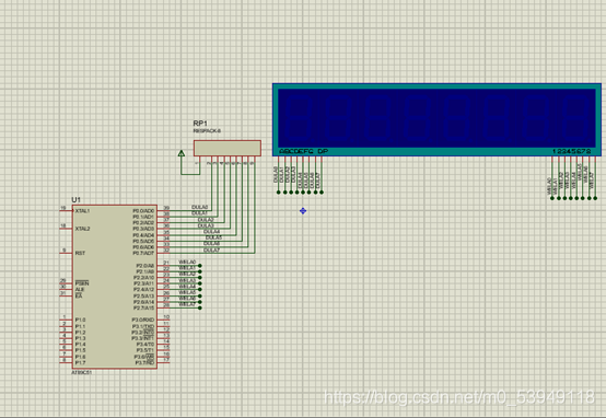

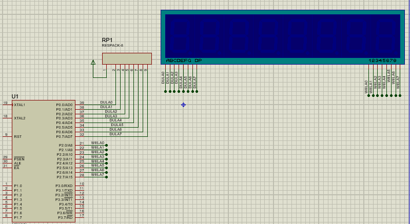

(8)运行Proteus软件,绘制出原理图如下:
在这里插入图片描述
【所需元件:AT98C51 RESPACK-8 7SEG-MPX8-CC 】
(4)测试过程: 成功
在这里插入图片描述
