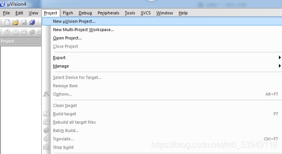

(1)打开Keil软件,新建一个工程,命名为“LED流水灯”;

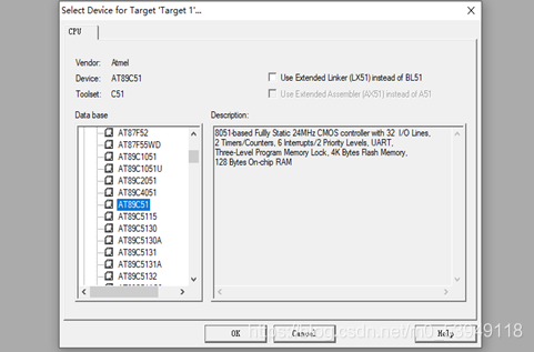

(2)选择芯片类型,虽然使用的是STC90C516RD 或 STC89C52RC的单片机,但这里选择ATMEL------AT89C51这个芯片就行。

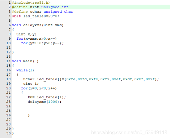

(3)新建一个文件,输入LED流水灯实验的相关代码;
在这里插入图片描述
(4)保存文件看,文件名为“02-流水灯.c”;

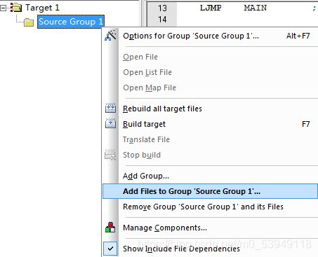

(5)右键单击“Source Group 1”,单击“Add Files to Group ‘Source Group 1’”,将刚刚生成的“02-流水灯.c”文件加入到工程中;

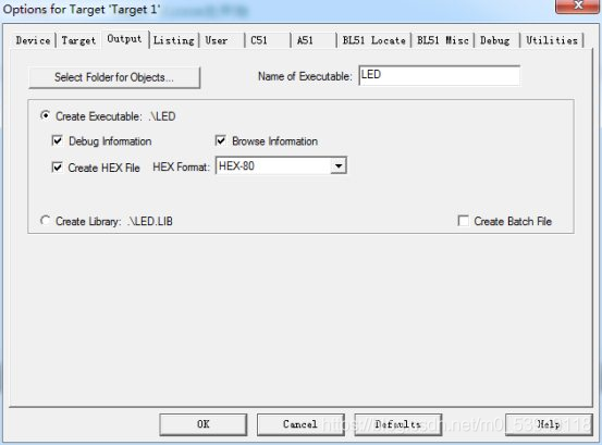

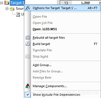

(7)右键单击“Target1”→“Options for Target ‘Target 1’…”,选择对话框中“Output”选项卡,选中“Create HEX File”选项用于生成十六进制文件,单击按钮在这里插入图片描述编译,成功后会生成同名的十六进制文件;
在这里插入图片描述
在这里插入图片描述
结果如下则视为已成功生成十六进制文件且位置明确:

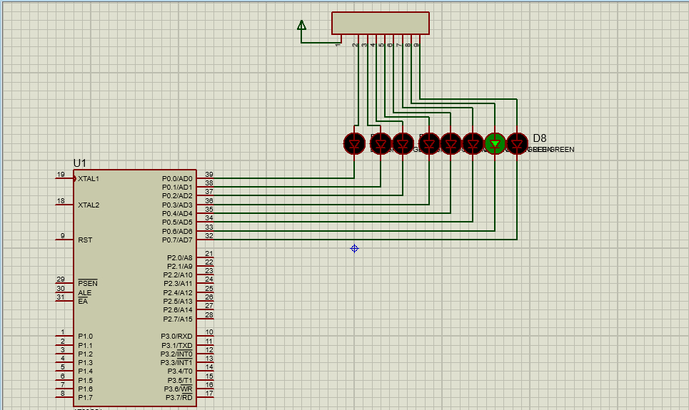

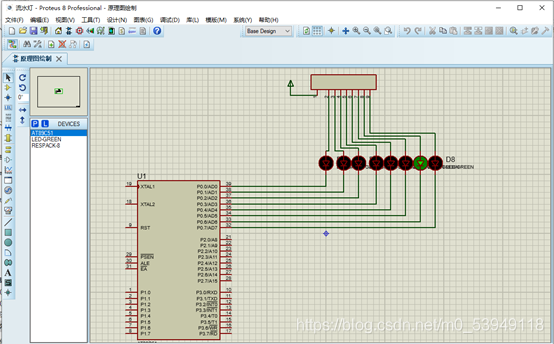

(8)运行Proteus软件,绘制出原理图如下:
在这里插入图片描述

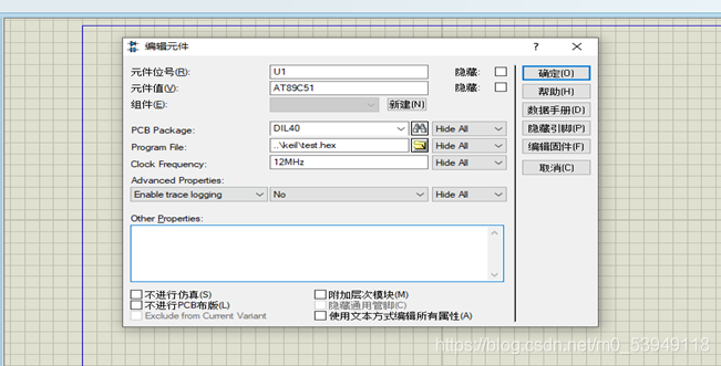

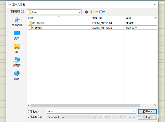

为AT89C51单片机添加“test.hex”文件,如下:
在这里插入图片描述
在这里插入图片描述
测试过程:若如下图一样所示则试验成功:
在这里插入图片描述
