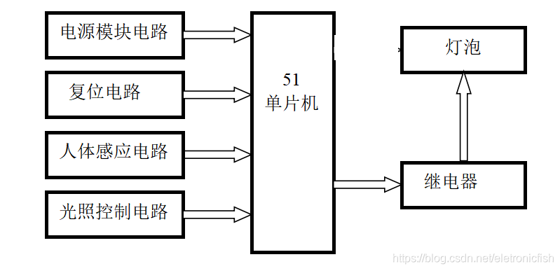

智能灯光控制系统由单片机最小系统、人体感应模块、关照强度模块、灯光控制模块、电源模块和灯泡组成。本文以STC89C52单片机为核心,通过利用光照度和红外人体感应相结合主动与被动的探测方法,现了室内无人或者关照充足时灯光自动光灯,有人到来且光照不足时自动开启灯光。当人们进入家门或走出公寓,楼道灯延时一分钟后会自动熄灭。在白天,即使有人走过时,灯也不会亮,可以达到节能的目的。
主要由51单片机最小系统+红外热释电模块+光强度检测模块+继电器灯光控制模块+电源模块组成;如图:

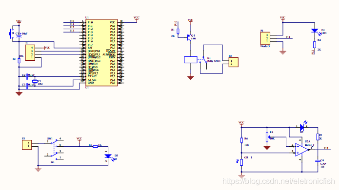

三.设计原理图
(1)原理图主要采用AD软件进行设计,如图:

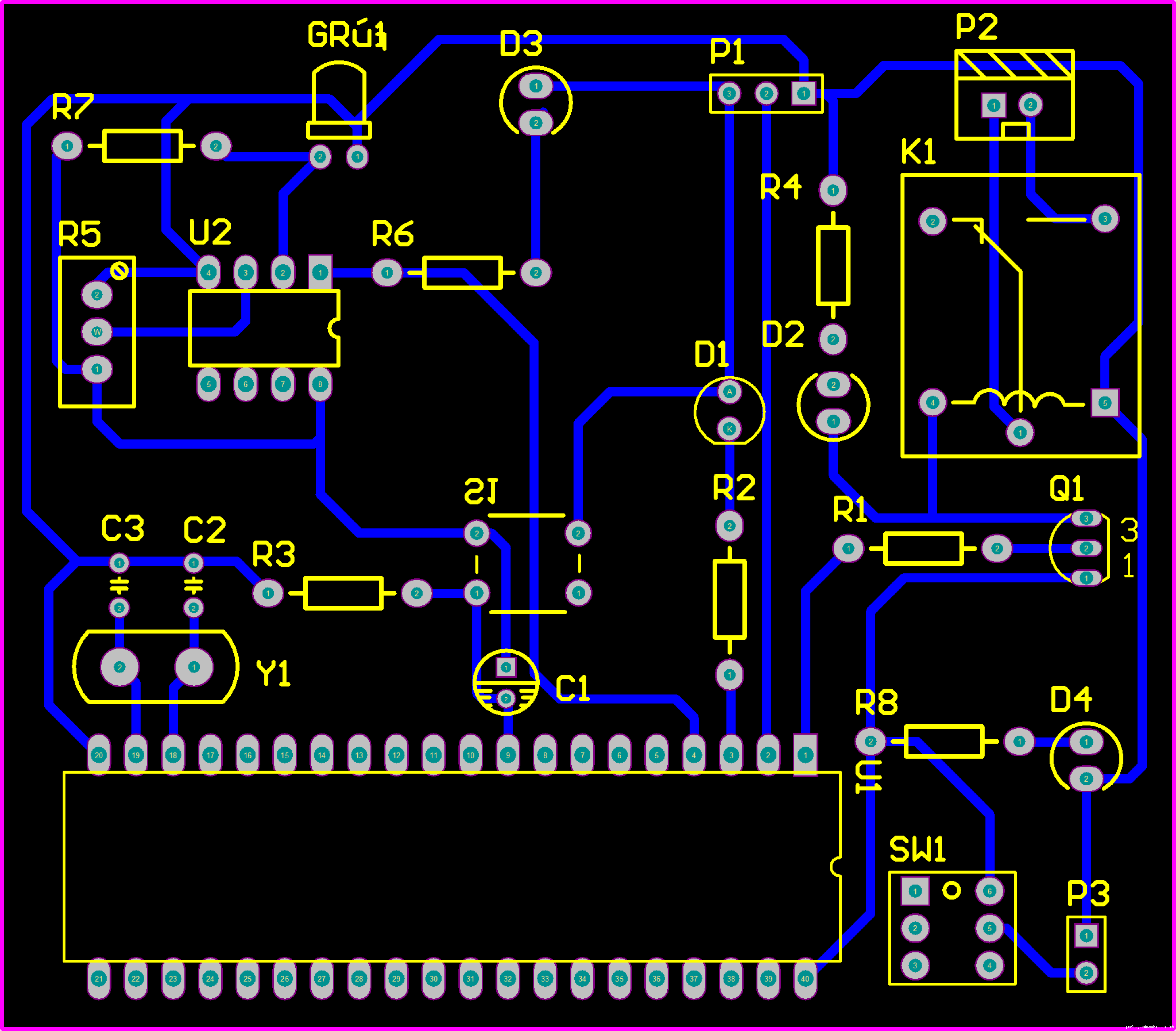

(2)PCB图如下:
