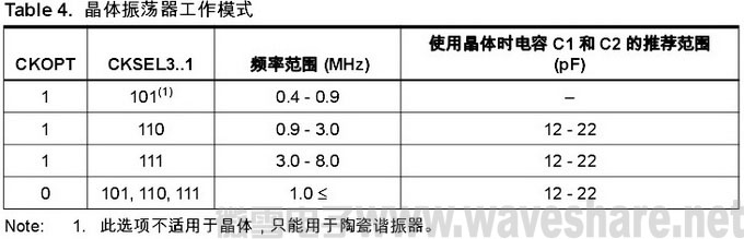

对于谐振器, CKOPT 未编程时的最大频率为8 MHz, CKOPT 编程时为16 MHz。C1和C2 的数值要一样,不管使用的是晶体还是谐振器。最佳的数值与使用的晶体或谐振器有关,还与杂散电容和环境的电磁噪声有关。Table4 给出了针对晶体选择电容的一些指南。对于陶瓷谐振器,应该使用厂商提供的数值。若想得到更多的有关如何选择电容以及振荡器如何工作的信息,请参考多用途振荡器应用手册。
mega32晶体振荡器连接图
振荡器可以工作于三种不同的模式,每一种都有一个优化的频率范围。工作模式通过熔丝位 CKSEL3..1 来选择,如 Table 4 所示。
mega32晶体振荡器工作模式
