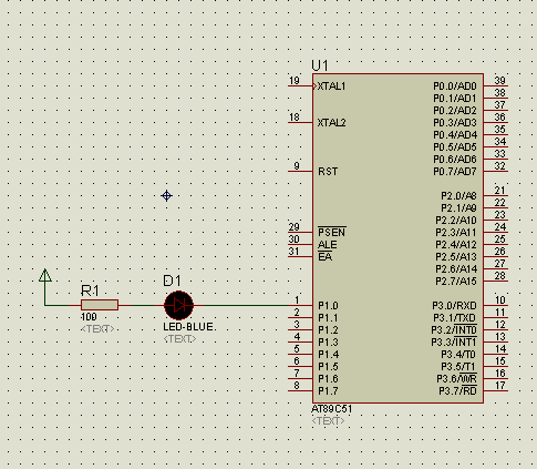

设计要求:
每秒点亮P1.0口的发光二极管一次,然后熄灭,使发光二极管形成闪烁效果
实现思路:
通过定时/计数器,每秒触发一次P1.0取反
涉及到的功能模块:定时器,中断,LED操作
定时器装填:
需要计数每秒的话,计数921600时溢出即可,在四种方式定时方式中,最大的计数范围是方式2:65536,将921600分解成20份,每份计数46080时溢出,当溢出20次时灯闪烁,每次定时器溢出都要重新装填
模块设计
初始化
LED(上拉输入模式)
定时器(T0,工作方式1,装填初值,启动(在中断初始化后启动))
中断(开放中断,开放T0中断)
while(1)
中断
重置定时器(溢出位复位,重新装填计时)
判断溢出次数(到达20次时LED改变状态,计数清零。未到达20次时溢出次数加一)
实现代码
#include
#include
typedef unsigned char uchar;
sbit LED = P1 ^ 0;
uchar count = 0;
void Interrupt() interrupt 1
    TH0 = (65536 - 46080) / 256; //触发中断时重新装填计时
    TL0 = (65536 - 46080) % 256;
    if (count == 20)
        LED = ~LED;
        count = 0;
    else ++count;
void main(void)
    LED = 0xff; //初始化LED
    TMOD = 0x01; //初始化TMOD,定时器0,方式1
    TH0 = (65536 - 46080) / 256; //装填计数
    EA = 1; //开放所有中断
    ET0 = 1; //开放定时器0中断控制位
    TR0 = 1; //定时器0开始计时
    while(1)
        _nop_();
