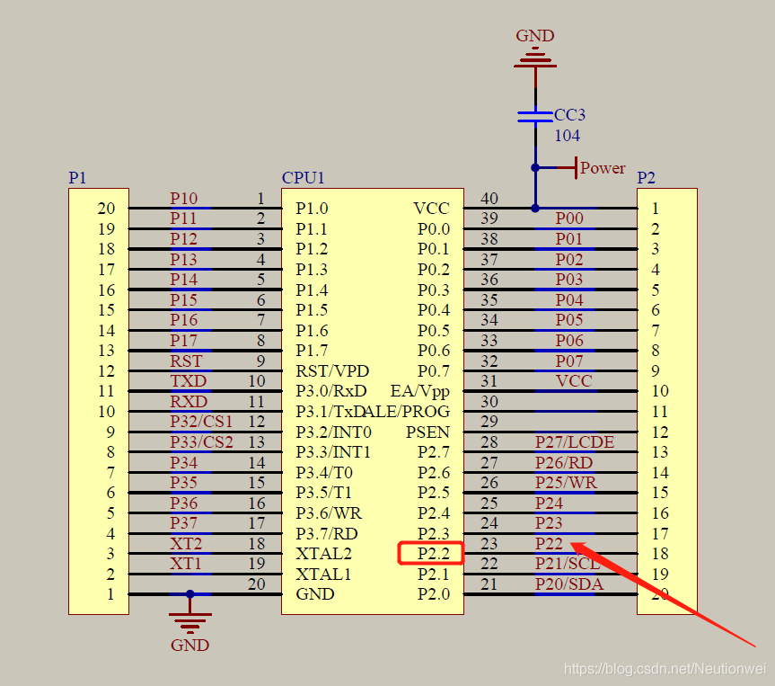

1 原理图
以点亮单片机P2.2端口的LED为例:
从图中不难看出,LED的右边是通过电阻接到VCC,如果要点亮LED就得把LED左边的端口进行拉低,根据二极管的单向导电性,LED正向导通从而LED发光。
2 代码
