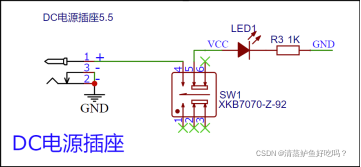

DC电源插座电路
本电路通过DC插头线给整个比赛板供电5V,但前提是按下按钮SW1,电路才会连接成功供电,否则一直为开路状态。通电后LED1亮表示已经供电。
