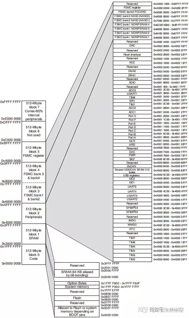

程序存储器、数据存储器、寄存器和I/O端口排列在同一顺序的4GB地址空间内。这就是我们曾提到过的被控总线的连接部分,而编程时就是操作这一块地方。存储器本身不具有地址信息,它的地址是由芯片厂商或用户分配,给存储器分配地址的过程称为存储器映射,如果再分配一个地址就叫重映射。 STM32F103ZET6 数据手册中存储器映射图如下所示。
从上图中可以看到 ARM 把这 4GB 的存储器空间平均分成了 8 块区域,每块区域的大小是 512MB,这个容量是非常大的,因此芯片厂商就在每块容量范围内设计各自特色的外设。但是每块区域容量占用越大,芯片成本就越高,所以说我们使用的 STM32 芯片都是只用了其中一部分。ARM 在对这 4GB 容量分块的时候是按照其功能划分,每块都有它特殊的用途。
在这 8 个 Block 里面,要特别注意Block0、Block1 和 Block2 这 3 个块。因为其中包含了 STM32 芯片的内部 Flash、RAM 和片上外设。下面还是根据存储器映射图内信息来简单的介绍下这3个 Block 里面的具体区域功能划分。
  • Block0 内部区域功能划分
Block0 主要用于设计片内的 FLASH, STM32F103 系列芯片内部 FLASH 最大是 512KB,我们使用的 STM32F103ZET6 的 FLASH 是 512KB。要在芯片内部集成更大的 FLASH 或者 SRAM 都意味着芯片成本的增加,所以往往片内集成的FLASH 都不会太大。512KB 的 FLASH 已经足够我们一般的应用开发。从图中可以看到 Block0 内部又划分了好多个功能块,我们按地址从低到高顺序依次介绍。
0x0000 0000-0x0007 FFFF:取决于 BOOT 引脚,为 FLASH、系统存储器、SRAM 的别名。
0x0008 0000-0x07FF FFFF:预留。
0x0800 0000-0x0807 FFFF:片内 FLASH,我们编写的程序就放在这一区域。
0x0808 0000-0x1FFF EFFF:预留。
0x1FFF F000-0x1FFF F7FF:系统存储器,里面存放的是 ST 出厂时烧写好的isp 自举程序,用户无法改动。使用串口下载的时候需要用到这部分程序。
0x1FFF F800-0x1FFF F80F:选 项 字 节 ,用 于 配 置 读 写 保 护 、BOR 级别、软件/硬件看门狗以及器件处于待机或停止模式下的复位。当芯片不小心被锁住之后,我们可以从 RAM 里面启动来修改这部分相应的寄存器位。
0x1FFF F810-0x1FFF FFFF:预留。
  • Block1 内部区域功能划分
Block1用于设计片内的SRAM, 例如STM32F103ZET6 的 SRAM是64KB。从存储器映射图中可以看到 Block1 内部又划分了几个功能块,我们按地址从低到高顺序依次介绍。
0x2000 0000-0x2000 FFFF:SRAM,容量为 64KB。
0x2001 0000-0x3FFF FFFF:预留。
  • Block2 内部区域功能划分
Block2 用于设计片内外设, 根据外设总线速度的不同, Block2 被划分为 AHB和 APB 两部分, APB 又被分成 APB1 和 APB2 总线。 这些都可以在上面存储器映射图中可看到。下面我们按地址从低到高顺序依次介绍。
0x4000 0000-0x4000 77FF:APB1 总线外设。
0x4000 7800-0x4000 FFFF:预留。
0x4001 0000-0x4001 3FFF:APB2 总线外设。
0x4001 4000-0x4001 7FFF:预留。
0x4001 8000-0x4002 33FF:AHB 总线外设。
0x4002 4400-0x5FFF FFFF:预留。
在Block3、Block4、Block5中包含了FSMC扩展区域,可用于扩展如 SRAM,NORFLASH 和 NANDFLASH 等的外部存储器。
