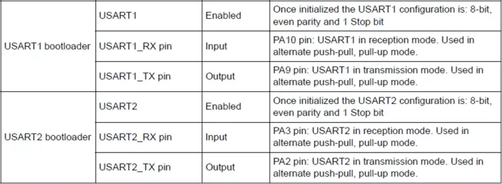

此时,需要打开应用笔记AN2606《STM32微控制器系统存储器自举模式》了解一下STM32G0B1在系统Bootloader下GPIO的状态。
由于之前已经检测到PA2/PA3和PA9/PA10为高电平,而这两个引脚对刚好是Bootloader中所用到USART1和USART2对应的GPIO引脚。于是,检查其在Bootloader中的配置状态,请参考图1。
Figure 1 系统Bootloader下USART1/2的端口状态
从图1中可以了解到PA2/PA3/PA9/PA10均配置为复用推挽结构,带上拉电阻。其中PA10/PA3为输入口,PA2/PA9为输出口。

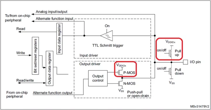

测量之前,需要了解一下GPIO的结构,如图2。
Figure 2 复用功能配置下的I/O的结构
从图2中可以得知,当作为输出时,端口上呈现的高电平来自P-MOS上的VDDIOX;当作为输入时,端口上呈现的高电平来自上拉电阻上的VDDIOX。下面来验证测试一下。
先对输出口PA9进行测量,使用1kΩ电阻串入PA9与VSS之间,并串上电流表,测得电流为3.22mA。由U=I·R公式,刚刚好,总电阻R = U / I = 3.22V ÷ 3.22mA = 1kΩ。也就是说,PA9的高电平由推挽结构中的P-MOS连接的VDDIOX提供,内部没有电阻。

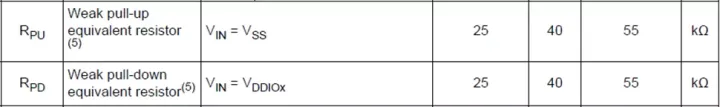

再来对输入口PA10进行测量,使用1kΩ电阻串入PA10与VSS之间,并串上电流表,测得电流为85.4uA。总电阻R = U / I = 3.22V ÷ 85.4uA = 37.7kΩ,大于在外部串接的1kΩ电阻。也就是说,PA10的高电平来自上拉电阻所连接的VDDIOX,而且内部上拉电阻RPU = 37.7kΩ - 1kΩ = 36.7kΩ。
多加一步再次确认输入口PA10的情况,这次不使用1kΩ电阻,而是直接将PA10串上电流表连接到VSS,得到电流值为87.7uA。内部上拉电阻RPU = U / I = 3.22V ÷ 87.7uA = 36.7kΩ,与上面的测试是相同的。也符合STM32G0B1数据手册中内部上拉电阻的范围,如图3。
Figure 3 I/O的上下拉电阻参数
