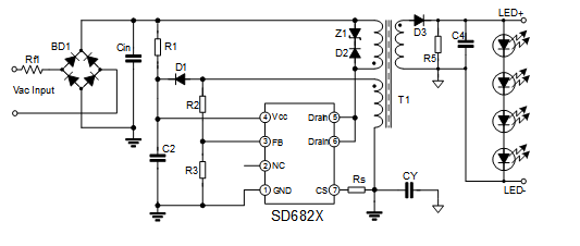

这些新品各具特色,其中,SD682X系列是士兰微电子SD68系列LED驱动的迭代升级产品,需要指出的是,士兰微电子的SD68系列产品在LED照明行业是深受好评的,堪称业内翘楚。此次迭代升级的产品与同行竞品相比,有整体竞争优势,具有高PFC、高恒流精度和高转换效率等特点。是业界第一颗去COMP电容的产品,可有效地防潮湿防漏电,广泛应用于筒灯,平板灯,轨道灯等LED照明市场。

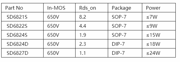

该系列产品采用士兰微电子自有的先进工艺,集成650V高压功率MOS管,相对于外置MOS方案以及其它封装形式的方案,在成本,体积以及性能上都有了很大的进步。另外,SD682X系列产品做到了功率段更加细化,根据不同封装,功率段可以分别做到7W、9W、15W、18瓦和24W。该系列产品采用固定TON控制来实现高PF,并使用了士兰微电子的闭环控制专利技术,从而省去了COMP端外围补偿元器件,提升了防潮性能。值得注意的是,该系列芯片还采用了士兰微电子的THD优化专利技术来实现THD优化,从而在大多数应用情况下能够获得很低的THD。
目前该系列芯片已经大批量销售,获得了市场的青睐,系列产品列表如下表所示:
其典型应用图如下图所示:

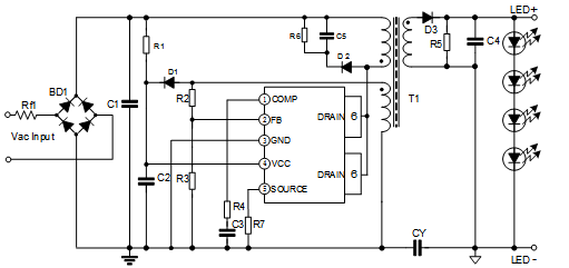

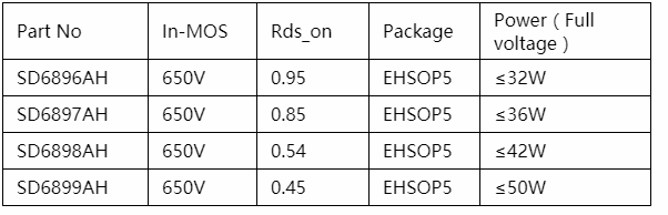

SD689X系列是SD68合封系列的封装升级,产品成熟稳定,可直接大规模上量应用。系列产品使用了士兰微电子的开关打火保护技术,并采用了基于SD68老芯片的EHSOP5新封装,散热性能更加优异,依然拥有SD68系列的所有优点,在加补偿条件下,全电压输入THD小于10%。该系列产品适用于小尺寸、中小功率外置电源产品,产品系列如下表所示(系列产品将会进一步完善):
其典型应用图如下图所示:

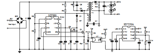

SD7880是士兰微电子的隔离调光产品,方案成熟稳定,可提供全套方案,可以解决客户的后顾之忧,主要应用于隔离反激式LED智能照明系统。该产品能够提供精确的横流控制,工作在临界导通模式,具有非常高的效率。采用了原边控制模式,可以省去光耦、次级反馈控制以及环路补偿,从而可以简化设计,降低方案成本。产品可兼容PWM和模拟两种调光方式,调光深度可达2.5%,次级调光可搭配士兰微电子的SD7551和SD7558A这两款控制芯片。SD7880外置MOS,输出功率可达60W。该产品典型应用图如下图所示:
