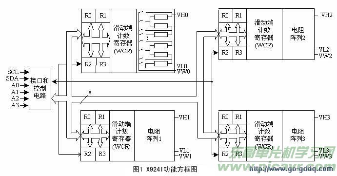

数字电位器X9241与PIC单片机接口程序
 X9241概述  X9241是XICOR公司生产的、把4个E2POT数字电位器集成在单片的CMOS集成电路上的一种数字电位器。它包含4个电阻阵列,每个阵列包含63个电阻单元,在每个单元之间和2个端点之间都有被滑动单元访问的抽头点。滑动单元在阵列中的位置由用户通过2线串行总线接口控制。每个电阻阵列与1个滑动端计数寄存器(WCR)和4个8位数据寄存器联系在一起。这4个数据寄存器可由用户直接写入和读出。WCR的内容控制滑动端在电阻阵列中的位置,其功能框图如图1所示。2、 X9241工作原理  X9241支持双向总线的定向规约,是一个从属器件。它的高4位地址为0101(器件类型辨识符),低4位地址由A3~A0输入端状态决定
