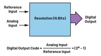

ADC以均匀的时间间隔对模拟波形进行采样,并将数字值分配给每个样本。数字值以二进制编码格式在转换器的输出端显示。通过将采样模拟输入电压除以基准电压,再乘以数字码数得到此值。转换器的分辨率由输出码中的二进制位数来设定。
图2.数字输出码

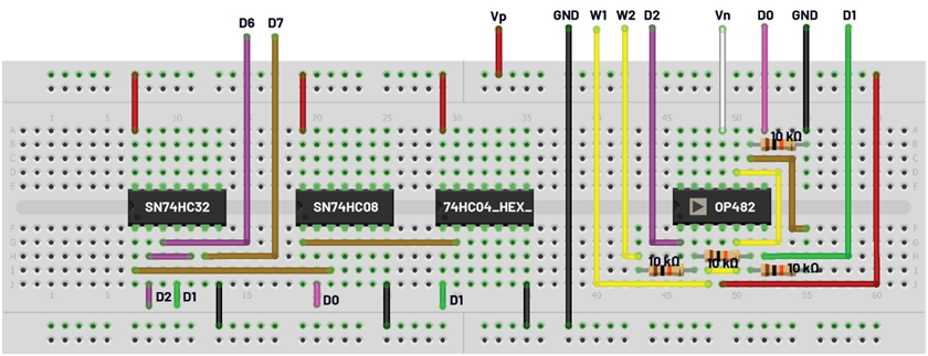

图8.Flash ADC试验板连接
如前所述,Flash ADC使用高速比较器构建而成,但为了方便起见,我们将使用OP482四通道运算放大器来介绍工作原理。或者,可以使用四个AD8561比较器来构建此电路。
硬件设置
在无焊试验板上构建图7所示的电路。这是一个用于具有编码输出的2位Flash ADC的电路。
程序步骤

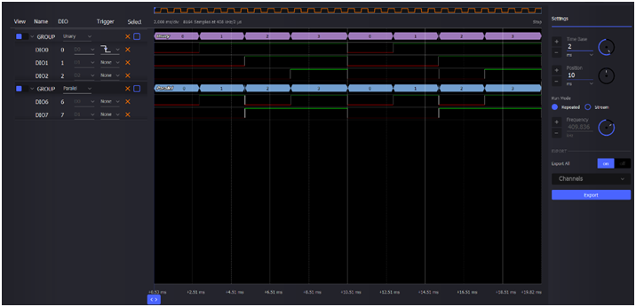

向电路提供±5 V电源电压。在Scopy中将信号发生器的AWG1配置为具有5 V峰峰值幅度、2.5 V偏移和100 Hz频率的上升斜坡锯齿波。将AWG2用于为ADC提供5 V恒定基准电压。
配置逻辑分析仪,使得数字通道DIO0、DIO1和DIO2形成一个针对一元码解码的通道组,通道DIO6和DIO7形成一个针对并行输出解码的通道组。
输出信号波形如图9所示。
图9.Flash ADC—输出码
一元组通道表示2位Flash ADC的输出温度计代码,通过在整个可用范围(0 V至5 V)内改变输入模拟电压来提供所有可能的输出值。并行通道表示相当于ADC输出状态的二进制值。

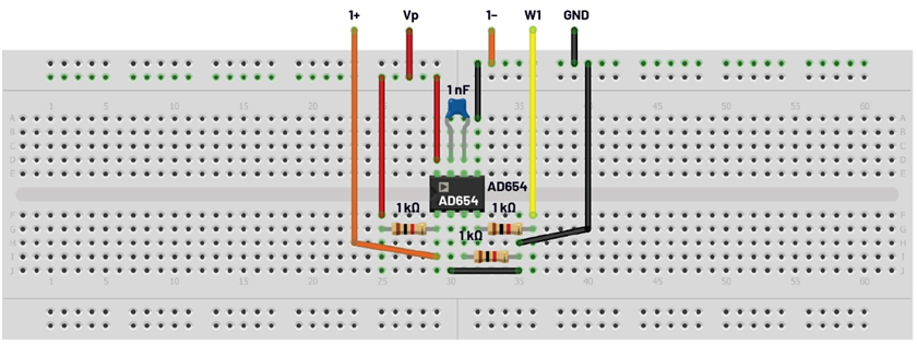

硬件设置
构建试验板电路以将电压频率转换器用作ADC,如图11所示。
程序步骤
向电路提供5 V电源电压。将信号发生器的AWG1配置为1 V恒定电压。
配置示波器,使通道1上显示输出信号,并从通道1“测量”选项卡中启用频率测量。输出信号波形如图12所示。
图11.电压频率转换器用作ADC—试验板连接
图12.满量程输入电压下电压频率转换器用作ADC
图12中的曲线显示了电压频率转换器采用1 V满量程输入电压时的输出信号波形。请注意,相应输出频率为100 kHz。

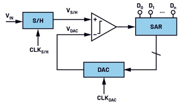

逐次逼近寄存器(SAR) ADC在每次转换时,针对所有可能的量化电平,通过二进制搜索将连续模拟波形转换为离散数字表示,最后汇聚为数字输出。
通常,SAR ADC电路由四个子电路组成:
u用于采集输入电压(VIN)的采样保持电路(S/H)。
u模拟电压比较器,它将VIN与内部DAC的输出进行比较并将比较结果输出至SAR。
uSAR子电路,用于向内部DAC提供VIN的近似数字码。
u内部基准DAC,向比较器提供相当于SAR数字码输出的模拟电压。
图14.SAR ADC的典型架构
对SAR进行初始化,使最高有效位(MSB)等于数字1。将此代码输入DAC,然后DAC将此数字码的模拟等效信号(VREF/2)提供给比较器电路,以便与采样输入电压进行比较。如果此模拟电压超过VIN,则比较器使SAR重置此位;否则,此位将保留为1。然后将下一位设置为1并进行相同的测试,持续执行此二进制搜索直到SAR中的每个位都已经过测试。所得到的代码是采样输入电压的数字近似值,并最终由SAR在转换结束(EOC)时输出。

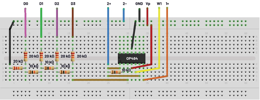

为了利用ADALM2000重点说明SAR ADC的工作原理,对于DAC器件将使用在下次实验中探讨的电路,但此设置中将使用4位DAC(而不是8位)。DAC的输出端将连接到比较器,同时通过脚本对SAR进行仿真,该脚本基于比较器的输出执行二进制搜索并生成正确的二进制值。
图16.SAR ADC原理图
构建SAR ADC的试验板电路,如图17所示。
图17.SAR ADC试验板连接
将OP484集成电路中的两个精密轨到轨运算放大器用于该SAR ADC,一个用于R-2R梯形DAC,另一个作为DAC输出和输入电压之间的比较器。

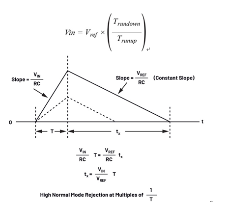

转换器的工作原理如下:在固定时间内对积分器施加未知输入电压(称为上坡(runup)),然后对积分器施加与输入极性相反的已知基准电压(称为下坡(rundown))。因此,输入电压可以根据基准电压和下坡-上坡时间比计算得到:
图25.双斜率ADC积分器输出波形
可以看出,双斜率转换器的精度不受大多数元件容差的影响:
u积分器的电阻和电容容差会影响输出斜率,但同时也会影响上坡和下坡。
u用于设置上坡时间和测量下坡时间的时基误差对两个时间的影响是相同的。
基准电压必须准确,因为它会直接影响测量结果。另一个误差源是积分器电容中的电介质吸收,因此聚丙烯或聚苯乙烯是理想选择,而铝电解不太合适。
