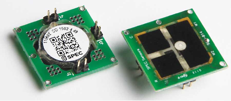

在乙醇传感器评估中,使用的传感器是图2所示的SPEC 3SP_Ethanol_1000封装110-202。
2.乙醇传感器SPEC 3SP_Ethanol_1000封装110-202
此SPEC乙醇传感器产生与捕获的气体量成比例的电流。它是一个三电极器件:WE、RE和CE。
WE:工作电极。WE偏置电压为0.7 V,用于检测气体蒸气。
RE:参比电极。此RE在电解质中提供0.6 V偏置电压的稳定电化学电位,不接触气体蒸气。
CE:对电极(CE)。当存在气体时,CE导电。导电水平与气体浓度成正比,这样系统就可以对气体浓度进行电测量。
在该气体传感器评估中,气体颗粒需要与SPEC传感器物理接触。换句话说,乙醇传感器基本上只测量传感器本身所在位置存在的气体。因此,为了准确有效地检测乙醇和CO等气体,应将传感器放置在预计气体浓度会扩散到的位置。在此实验中,将棉签浸入乙醇溶液中,并将其放在SPEC传感器的正前方。

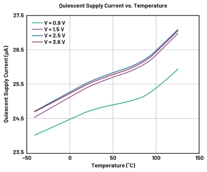

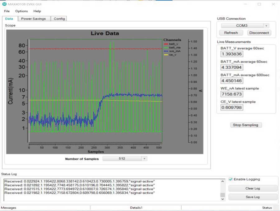

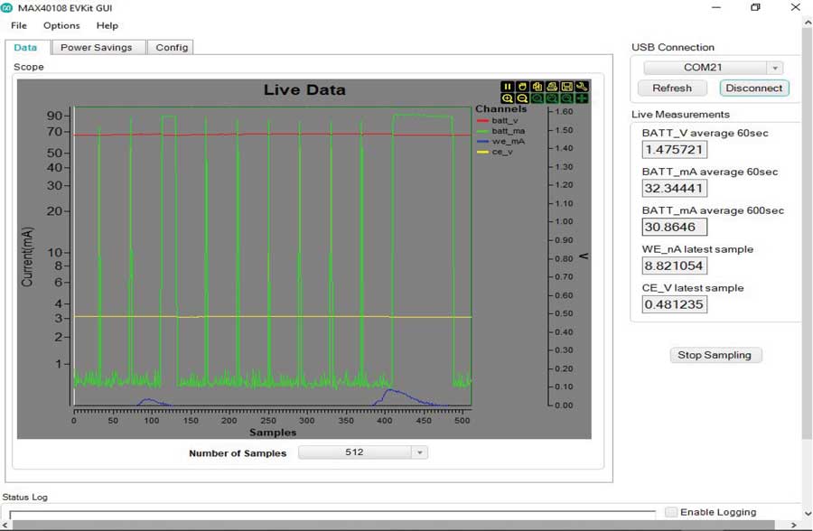

图3显示捕获到乙醇蒸气,如蓝色曲线所示。绿色曲线是包括微控制器在内整个系统的电流消耗,典型值为90 mA。然而,当VDD = 0.9 V、TA = 25°C时,MAX40108本身的电流消耗仅为25.5 µA,如图4所示。
当处于空闲模式时,微控制器每10秒唤醒一次,进行乙醇蒸气监测。当存在蒸气时,微控制器开始测量蒸气浓度,如蓝色曲线所示。红线显示AA电池电压约为1.5 V,黄线为CE电压。

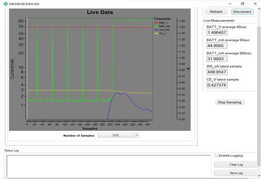

为了观察乙醇传感器对蒸气浓度的响应度,将棉签移至离传感器更远的位置。捕获的结果如图5所示。正如预期的那样,蒸气浓度的幅度(蓝色曲线)相应地减小了。

图6显示捕获到CO气体,如蓝色曲线所示。绿色曲线是包括微控制器在内整个系统的电流消耗,典型值为90 mA。
与乙醇评估一样,当处于空闲模式时,微控制器每10秒唤醒一次,进行CO气体监测。当检测到该气体时,微控制器开始测量其浓度,如蓝色曲线所示。红线显示AA电池电压约为1.5 V,黄线为CE电压。
