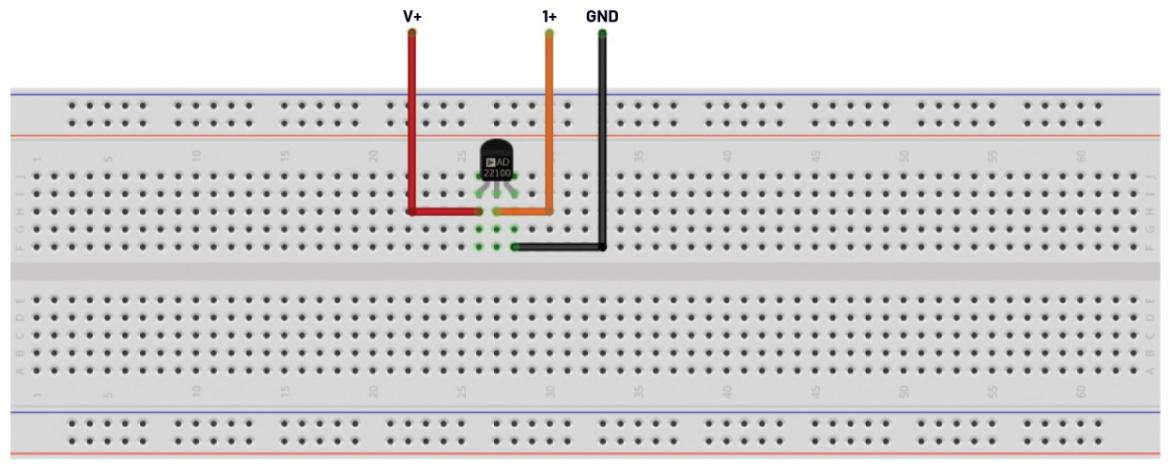

硬件设置
对于温度测量,需要将传感器连接到电源,将输出连接到示波器。图2显示了无焊试验板上的传感器连接。
图1.AD22100温度传感器引脚排列。
图2.AD22100温度传感器的试验板连接
程序步骤
打开Scopy并启用5 V正电源电压。在示波器的通道1上,您将看到传感器的输出电压。要获得温度值,需要参考传感器的数据手册以获取输出电压函数。

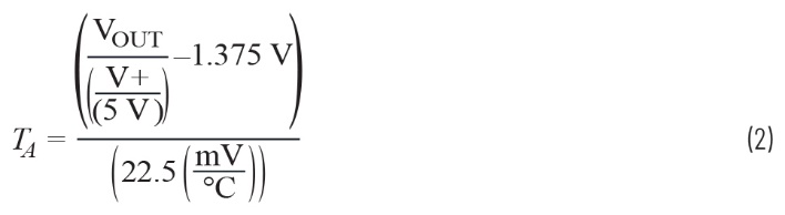

From the output voltage function given by Equation 1, you can extract the equation for the ambient temperature (TA).
根据方程1给出的输出电压函数,可以提炼出环境温度(TA)的方程。

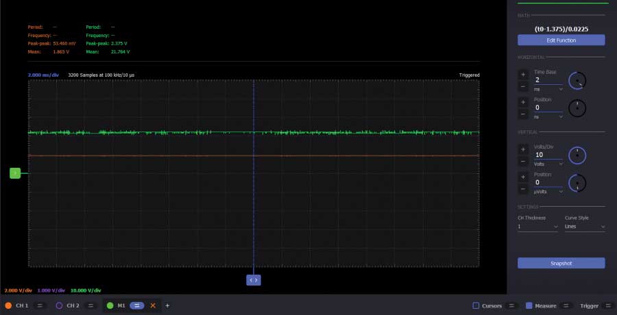

向示波器添加一个新的数学通道,以便观测温度值。在f(t)中插入方程2,并将M1通道分辨率设置为10 V/div。启用示波器的测量功能。M1的平均测量值表示实际环境温度。
3.输出电压和温度测量

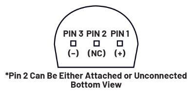

AD592是一款2端单芯片集成电路温度传感器,其输出电流与绝对温度成比例。在宽电源电压范围内,该器件可充当一个高阻抗、1 µA/K温度相关电流源。采用单电源(4 V至30 V)时,AD592可在较宽的工作温度范围(-25°C至+105°C)内提供0.5°C的测量精度。

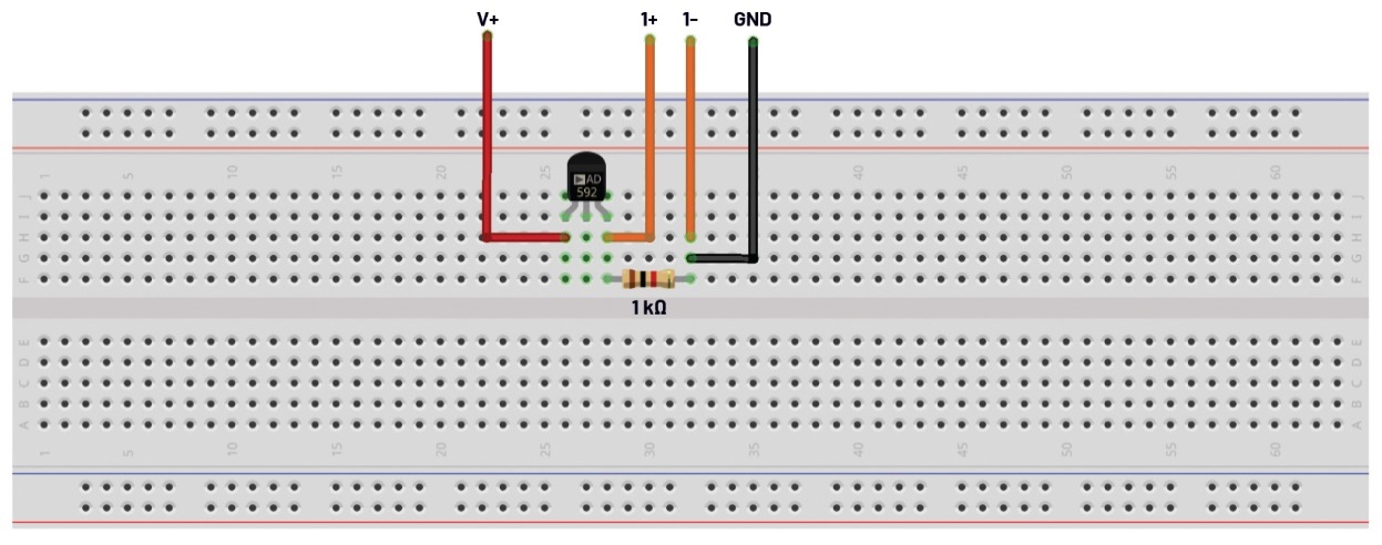

硬件设置
图4显示了传感器引脚排列。ADALM2000只能测量电压,因此有必要在传感器输出端连接一个电阻,并应用欧姆定律来计算电流值。
图4.AD592电流温度传感器引脚排布
按图5所示方式进行连接。
图5.AD592试验板连接。
程序步骤

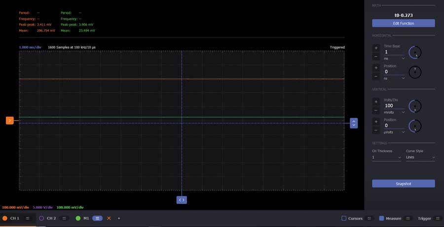

打开Scopy并启用5 V正电源电压。在示波器的通道1上,您将看到电阻上的电压。应用欧姆定律可得出电流值。

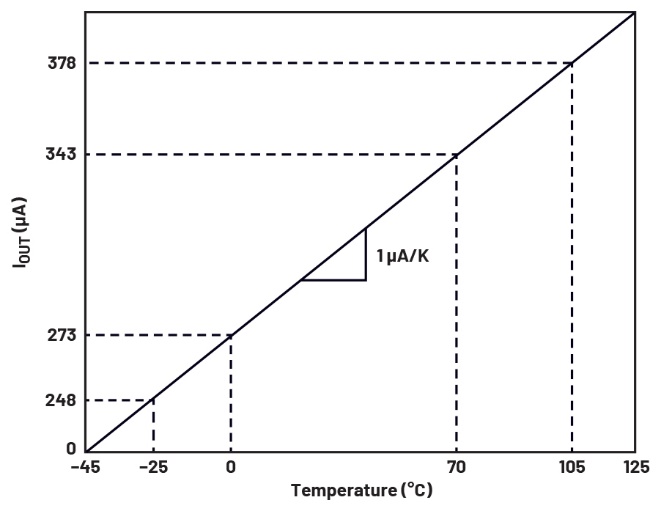

通过电阻的电流等于通道1上读取的电压除以其电阻值。所用电阻为1 kΩ,因此电流的数值与电压相同,不过单位是微安。从传感器的数据手册可知,其输出电流以1 µA/K的比例增加,0°C时的输出电流为273 μA。
图6.AD592的输出电流与温度的关系
知道了这一点,我们就可以应用从K到°C的转换公式:
要在示波器工具上显示温度,请添加一个新的数学通道,并使用方程4作为函数。请记住,通道1电压以mV为单位,传感器的输出电流以μA为单位。这意味着,如果您想在通道M1上获得温度,必须将通道CH1上读取的值减去0.273。
图7.电阻电压和温度测量
