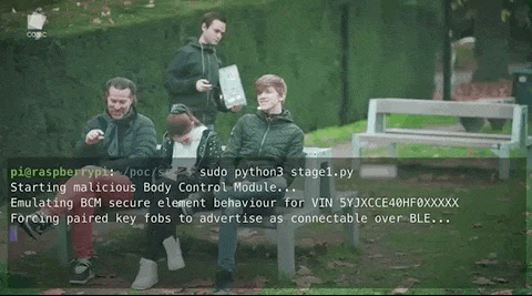

复制这把车钥匙的方法,就是偷偷坐在你旁边。当你和朋友谈笑风生的时候,你的车钥匙已经在神不知鬼不觉中被复制了。
这是攻击者在演示如何接近车主,在近距离(15米内)中,用自己在网上购买的车身控制模块(BCM)去唤醒车主智能钥匙的蓝牙。
现实中,黑客当然不可能手捧着开发板从你旁边招摇走过,但是把它藏在背包里是完全没问题的。

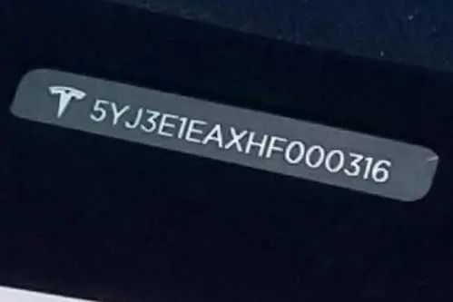

攻击者需要先从目标汽车的挡风玻璃上读取了一串数字:车辆识别号的最后五位数字。
通过这串数字,攻击者便可以为他们的盗版BCM创建一个代码,用于证明其身份。
相当于「再造」一个车机系统。
然后,拿着这一套克隆BCM,唤醒靠近的车钥匙,执行下一步的破解步骤。

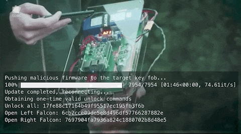

所以黑客记录下挡风玻璃的后五位数,就能把树莓派伪装成Model X,诱骗你的车钥匙更新固件。
这个固件是黑客镜像设计的,它可以查询车钥匙里的安全芯片,为车辆生成解锁代码。
于是,攻击者便非常顺利地通过蓝牙,连接上目标车辆的密钥卡,重写固件。

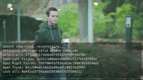

当固件被更新为攻击者的版本后,便可以用它来查询密钥卡内的安全芯片(secure enclave chip)。
取得解锁代码之后,通过蓝牙将代码发送回你的车,就这样「门户大开」了。
整个过程,只需要90秒,是不是有「谍战大片」那味了。
