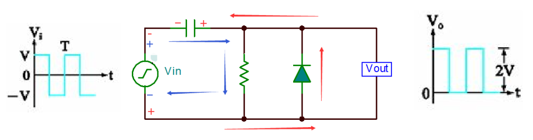

▉ 简单型正钳位电路
电路原理:
输入Vin在负半周时(Vin上负下正),二极管导通,电流如红色箭头所示,电容充电至+V(左负右正),Vout=0V;
输入Vin在正半周时(Vin上正下负),二极管截止,电流如蓝色箭头所示,Vout电压等于电容电压加上正半周电压,所以Vout=2V;

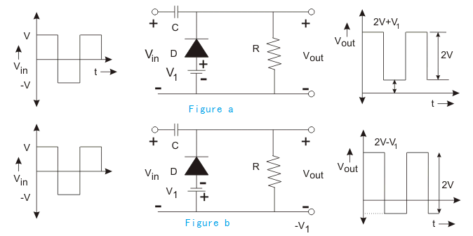

▉ 偏压型正钳位电路
偏压型钳位电路和限幅电路很类似,在电路中加入偏置电压来提高或者降低钳位值。
Figure a为正向偏压型,所加的偏压与二极管导通方向一致时,波形向上,即钳位值会提高V1。
Figure b为反向偏压型,所加的偏压与二极管导通方向相反时,波形向下,即钳位值会降低V1。

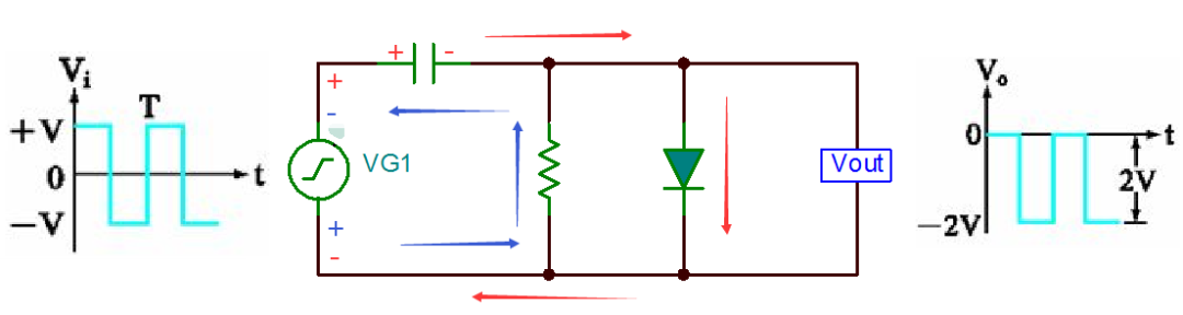

▉ 简单型负钳位电路
电路原理:
输入Vin在正半周时(Vin上正下负),二极管导通,电流如红色箭头所示,电容两端压差充电至+V(左正右负),Vout=0V;
输入Vin在负半周时(Vin上负下正),二极管截止,电流如蓝色箭头所示,Vout电压等于负的(电容电压+负半周电压),即Vout=-2V;

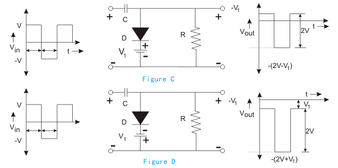

▉ 偏压型负钳位电路
偏压型负钳位同偏压型正钳位类似,在电路中加入偏置电压来提高或者降低钳位值。
Figure C为反向偏压型,所加的偏压与二极管导通方向相反时,波形向上,即钳位值会提高V1。
Figure D为正向偏压型,所加的偏压与二极管导通方向相同时,波形向下,即钳位值会降低V1。
