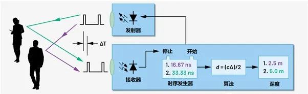

飞行时间技术利用调制光源(例如激光)主动照射物体,然后用对激光波长敏感的传感器捕捉反射光,即利用数据信号在一对收发机之间往返的飞行时间来测量两点间的深度
如下图所示,时间延迟ΔT与发射端和物体之间的两倍深度(往返)成正比;因此,深度(d) 可以估算为 d= (cΔT)/2,其中c表示光速。
 图1:简单的飞行时间测量

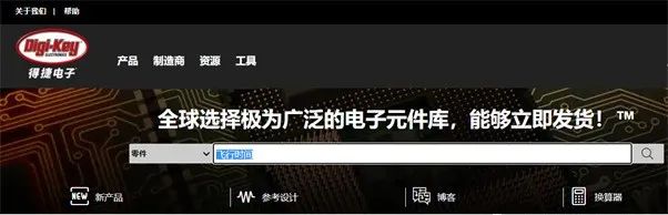

如果想搜寻一些与飞行时间相关的器件或开发资料,可以直接在Digi-Key的官网以“ 飞行时间 ”作为关键词进行搜索。
图4:在Digi-Key官网搜索ToF解决方案
