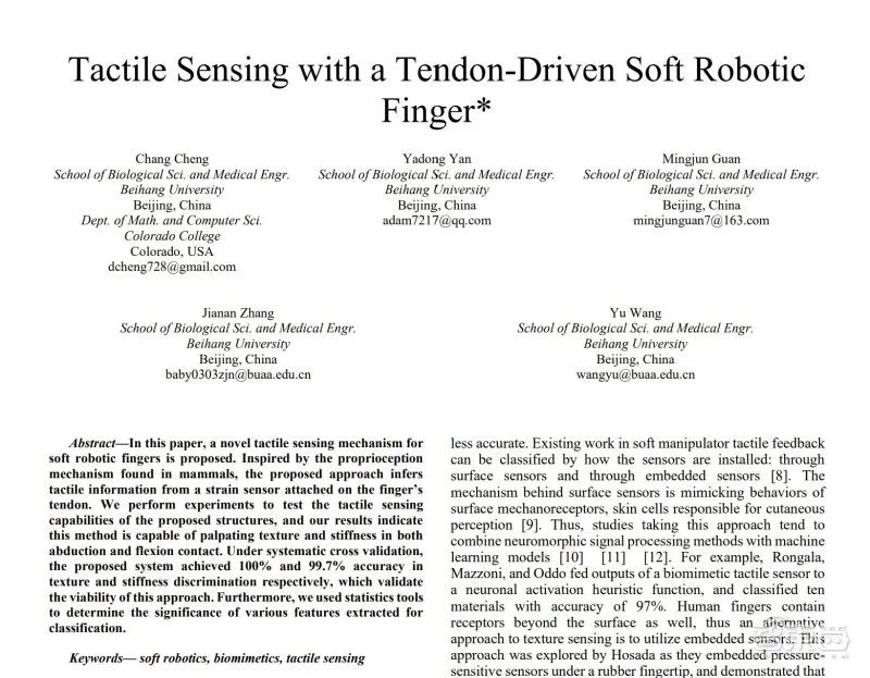

该研究已在论文预印本发布平台arXiv上预发表,论文题目为《用肌腱驱动的软机器人手指进行触觉感知(Tactile Sensing with a Tendon-Driven Soft Robotic Finger)》

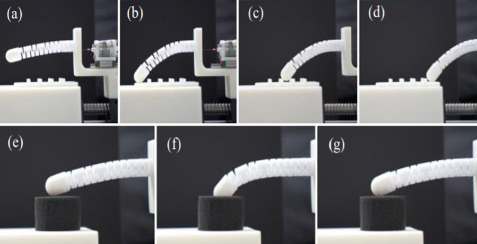

▲进行纹理和刚度感应测试的试验过程

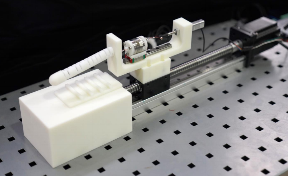

北京航空航天大学研发的这款机器手原型系统由线性执行器、肌腱/电缆、应变传感器和一个软体机器人手指组成,还有一个用来模仿人的指尖的聚氨酯制成的套子。
▲机器手原型系统

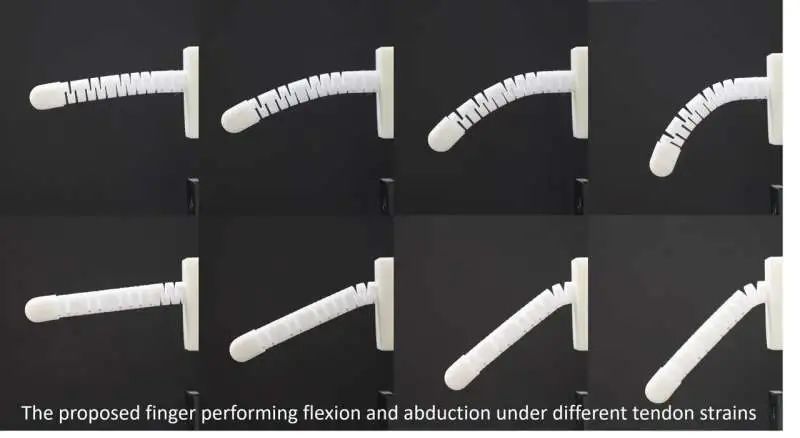

“现有的关于神经支配仿生手指的研究大多都在之间表面安装传感器,虽然这些研究取得了不错的结果,但它们需要指尖传感器和物体进行精确的接触,这在实践中往往无法获得保证。”Chang Cheng说,“而我们的研究的关键又是在于传感单元位于肌腱上,因此手指上任何地方的接触都能产生特征信号输出,并可以用来推断触觉信息。”
该研究团队将传感器嵌入机器人的肌腱上实现新的触觉传感方法,这是一种前所未有的方式,经过试验他们发现这有很高的应用潜力。
