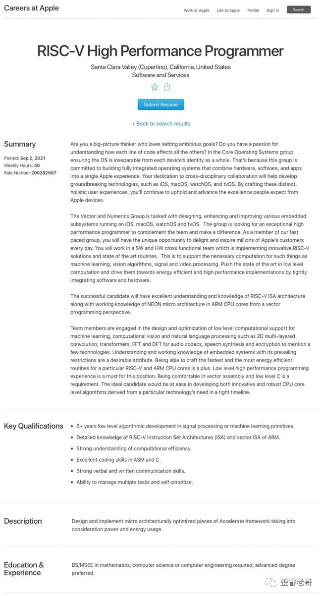

苹果最近开始了RISC-V工程师的招聘,作为ARM架构的拥趸,苹果也要开始做两手准备了。
目前ARM可能将被NVIDIA收购,虽然NVIDIA一再保证,ARM会独立运行,但是作为CPU架构应用方,多留一手还是非常有必要的。
苹果的RISC-V招聘需求里面描述,搞RISC-V是为了支持机器学习、视觉算法、信号和视频处理等方面的必要计算。通过紧密集成软件和硬件,推动底层计算的技术水平,最后达到高能效和高性能。
目前苹果有包括 iOS、macOS、watchOS 和 tvOS 的各种嵌入式子系统。目前通过已有的信息综合来看,苹果的RISC-V将来大概率是用在的手表等智能穿戴设备上。
如何满足这些苹果设备对CPU处理能力的需求?
苹果在招聘中明确指出,应聘者应该具备RISC-V和 NEON的技术能力。
RISC-V和ARM的NEON,是不是有点奇怪。
RISC-V和NEON本身没有什么关系,一个是RISC-V指令系统,另一个是ARM的技术架构。
但是这个需求透露了苹果的野心,也暴露了目前RISC-V的短板,那就是RISC-V缺乏SIMD的指令集。
