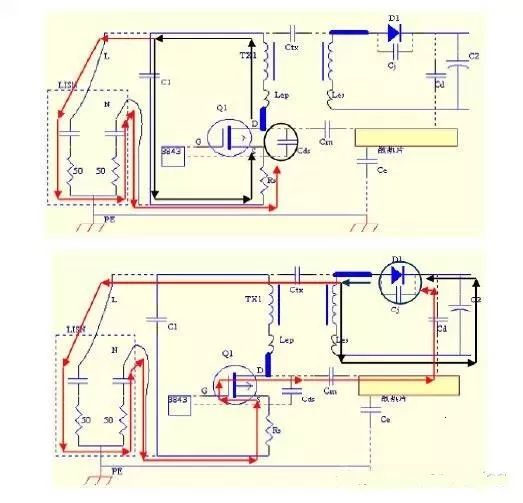

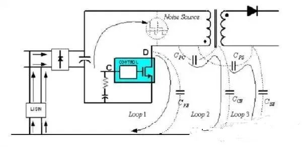

问题五:电源的传导是怎么形成的?传导的途径有哪些?常用的手段?电源的辐射受哪些东西影响?怎么做大功率的EMC。
电源传导测量方式是通过接收输入端口L,N,PE来自电源内部的高频干扰(一般150K到30M)。
解决传导必须弄清楚通过哪些途径减弱端口接收到的干扰。
如图:一般有二种模式:L,N差模成分,以及通过PE地回路的共模成分。有些频率是差共模均有。
通过滤波的方式:一般采用二级共模搭配Y电容来滤去,选择的方式技巧也很重要,布板影响也很大。一般靠近端口放置低U电感,最好是镍锌材质,专门针对高频,绕线方式采用双线并绕,减少差模成分。后级一般放置感量较大,在4MH到10MH附近,只是经验值,具体需要与Y电容搭配。X电容滤差模也需要靠近端口,一般放在二级共模中间。放置Y电容,电容布板时走线需要加粗,不可外挂,否则效果很差。(这些只是输入滤波网络上做文章)
当然也可以从源头上下手,传导是辐射耦合到线路中的结果,减弱了开关辐射也能对传导带来好处。影响辐射的几处一般有MOS管开通速度,整流管导通关断,变压器,以及PFC电感等等。这些电路上的设计需要与其他方面折中不做详述。

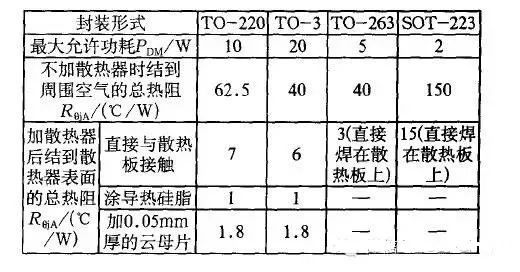

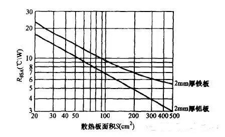

问题十六:电源中的热设计,散热器是怎么选择的?散热器设计需要考虑什么?
散热器的设计是开关电源的一个重点,散热器主要是针对我们的发热器件温升过高,需要采用散热器来降低热阻来达到降低温升的作用!
主要发热器件:整流桥,MOS管,整流二极管,变压器,电感等等。
散热器的大小选择一般根据损耗的功率,需要的温升来计算热阻,根据热阻来选择相应面积的散热器 。
当然也需要一些辅助的方式,比如在器件和散热片间涂散热膏,有会有些效果。比较小的空间可采用型材散热,体积小,散热面积大。
