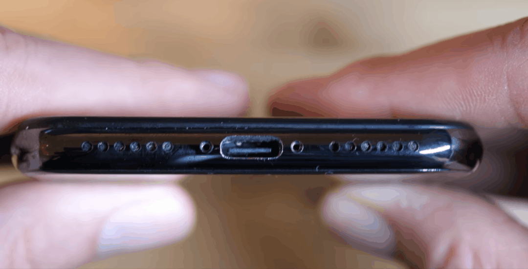

上面这个 Gif 来源于油管博主 Kenny Pi 的视频,他耗时半年左右,成功的把一台 iPhone X 的 Lightning 充电接口换成了 Type - C 接口。
这个新的 C 口 iPhone,外观、日常使用和普通的 iPhone 没有任何区别。

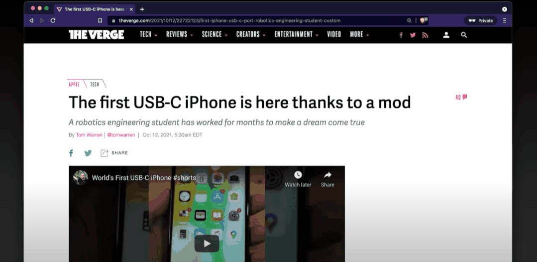

这个视频在油管发布没多久,就成了 The Verge、Gizmodo、TechCrunch 等国外各大科技网站的头条。

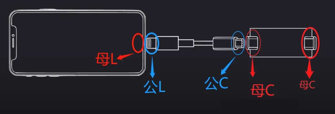

为了便于大家理解:
我们这里把 Lightning 充电插头叫 公 L ,把 Lightning 充电接口叫 母 L
Type-C 同理,把 C 口充电插头叫 公 C ,把 C 口充电接口叫 母 C

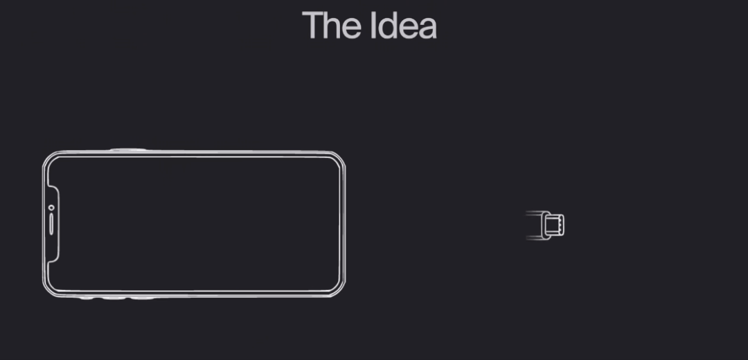

然后神奇的的地方来了。

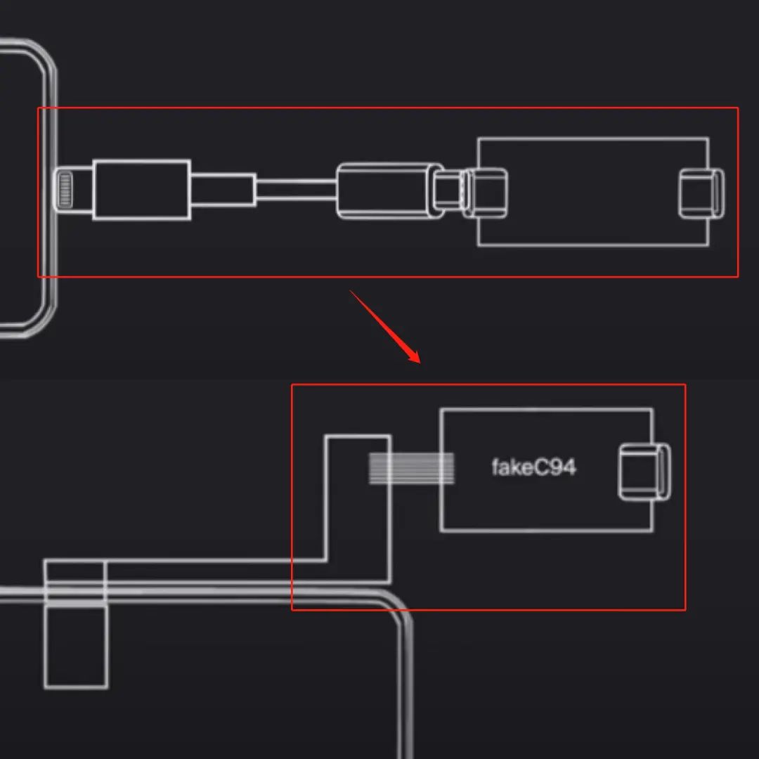

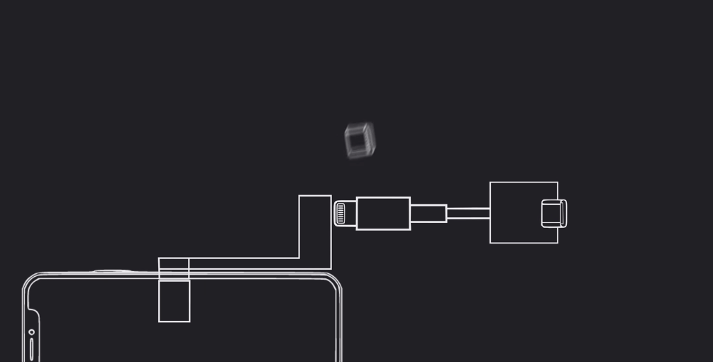

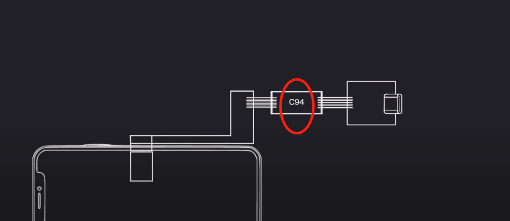

看下面这张图,我们把手机后面那一堆东西变小放进 iPhone 里,这样母 C 就可以替代原来 iPhone 上的母 L,C 口 iPhone 就诞生了。
看完是不是有种恍然大悟的感觉,“ 原来如此,看上去也不是很难 ”。
虽然这个想法朴实无华,一看就懂,但有几个细致的点还是相当有难度。

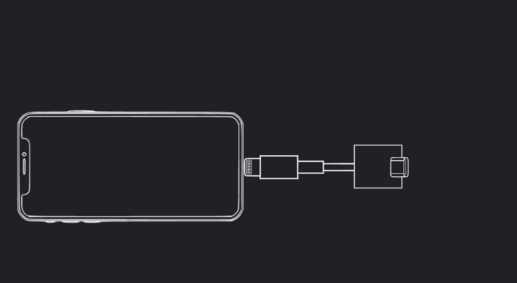

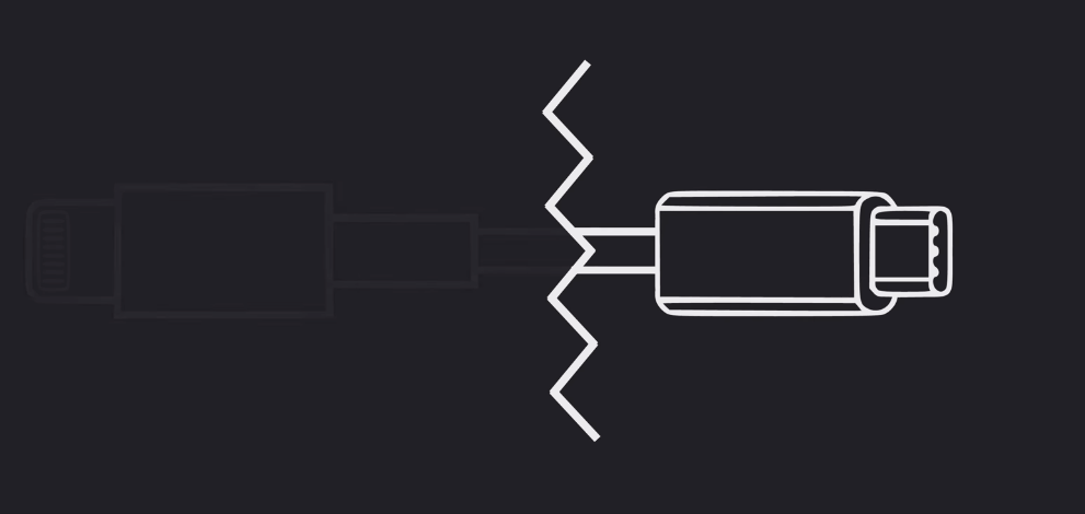

首先,不破不立,要想塞东西进去,就得把后面这坨东西搞的越小越好。

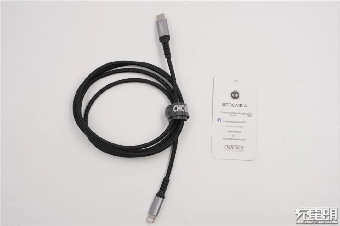

比如这根 C to Lightning 的线,你不可能像图里那样,直接把这样一根线塞进 iPhone 里。
所以得把母 L 到公 L 再到 公 C 再到母 C 之间的连接关系搞清楚,然后用柔软的排线来建立母 L 直接到母 C 之间的关系。
怎么搞清楚这堆线之间的关系呢?
一根一根的试!
掏出测电仪,一根根的试出这些线之间的连接关系,然后用排线把这堆连接关系复刻出来。

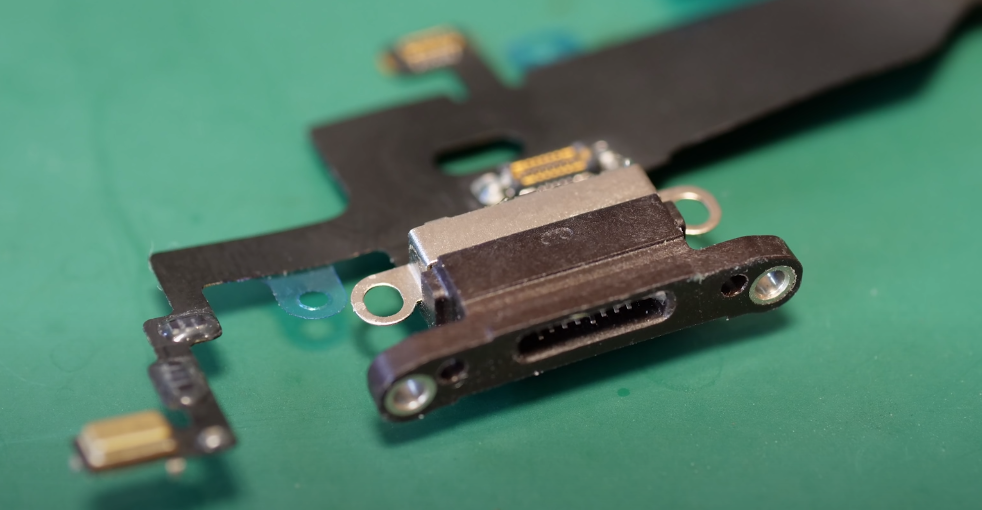

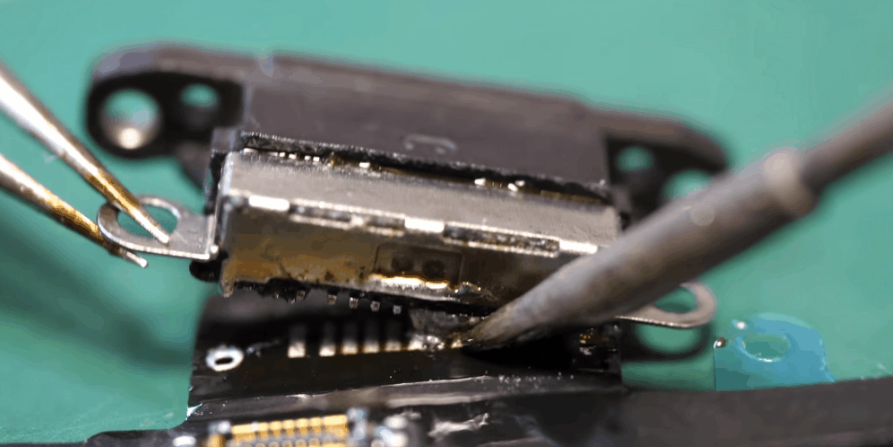

我们还得把手机末端的那个母 L 接口给解剖了。
手机端母 L 的接口部分大概就是长下面这样,解剖以后把 Lightning 这部分掰到外面。
然后在焊枪上加个刀头,把母 L 接口本体和下面黑色的排线分开。

拆开以后,里面的关键人物就是 C94 套件芯片,能充进去电,全靠这玩意。
所以还得把它解剖了才能进行下一步。
但是,这个原装 C94 是镀了铑的,头硬的很。
而且还采用了跟比特币一样无法破解的 SHA256 加密算法,所以破解不了。
这个 C94 套件还不好从线上拆下来,万一没做好弄坏一个成本也贼高。
这时候,他把目光投到了远在大洋彼岸的 Taobao( 淘宝 )
这上面就有直接卖 C94 套件的,你连拆都不用拆,关键价格还便宜。
借助这股神秘东方力量的支持,也不用破解什么 C94 加密算法,顺便还替博主避免了 Apple 的律师函。

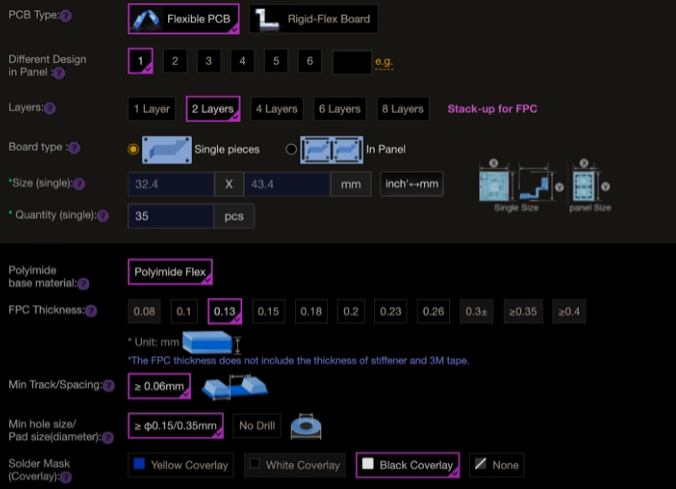

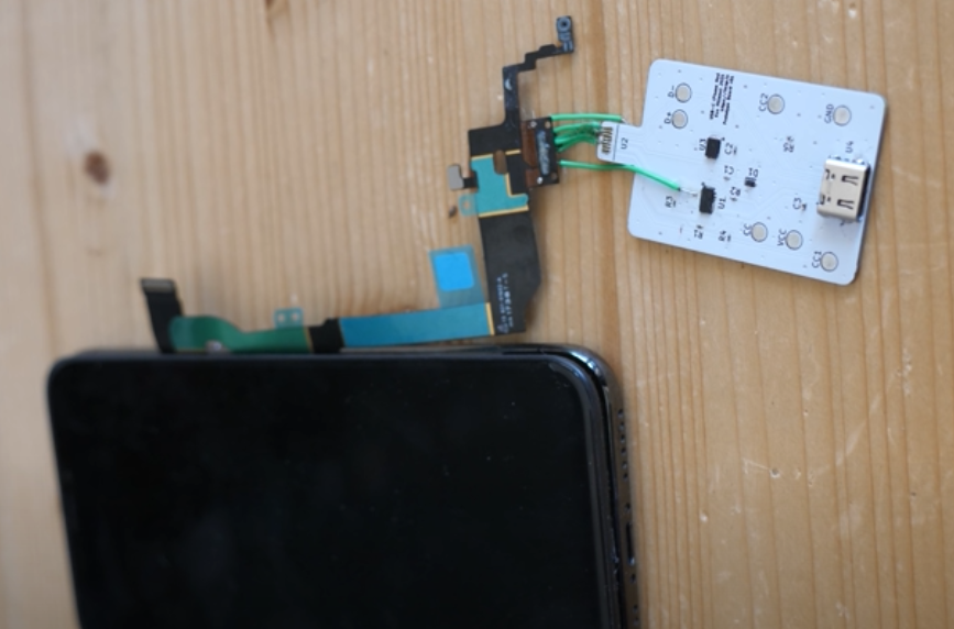

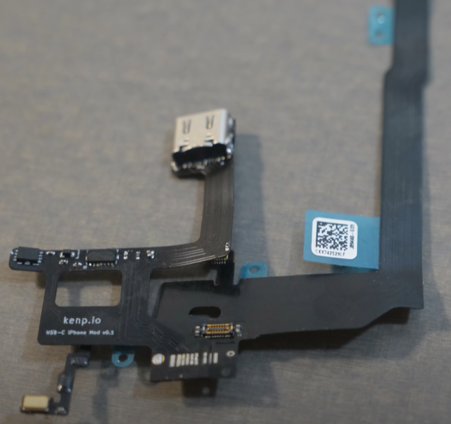

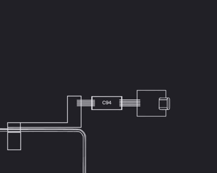

运回来以后,搞清楚这个 FakeC94 的逻辑关系,就可以把后面的一坨东西,变成一个小 PCB 板子和排线。
再来看个工程版的实物图展示。
但是到这还不够,我们得把外面露出来的这堆东西塞进手机里,现在这个还是有点大。
所以博主就用 3D 打印工具重新设计打印了接口,并且用 Allegro( 一种 PCB 板子设计软件 )重新对线路进行设计。
终极玩意就是下面这个。

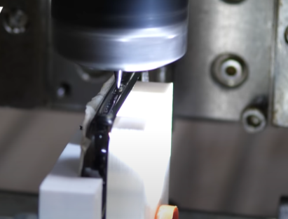

复杂的线路关系搞清楚了,但还有个临门一脚的问题。
现在的 Lightning 接口太窄了,不能直接把 C 口替换上去,所以还得找点工具把口子磨的大点。
但是呢。。。
你要是硬来,可能会在钻接口的时候把屏幕甚至是玻璃背板震裂,所以博主找了个极细的工具,从里往外慢慢的磨。

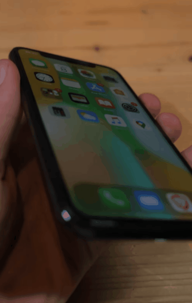

最后,清脆的合上屏幕盖板,整个改造过程就结束了。

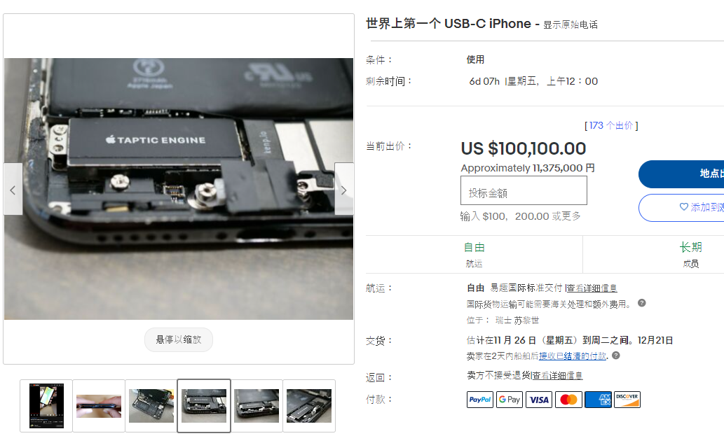

目前,这名博主已经在 eBay 上拍卖了这台原型机,11 月 2 日开卖的时候价格是 3400 美元。
现在已经飙升到了 10 万美金。
当然了,这台手机不能更新系统更不能进水,甚至你都不能把它当做一个正常的手机来用。
不过,博主也把整个项目过程开源了( 除 PCB 设计原理图外 ),后续还要开发除了 iPhone X 以外其它型号的 iPhone,并且还会把快充和防水加进去。

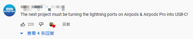

视频下面也已经有不少网友在催着给 Airpods & Airpods Pro 换 C 口了。
