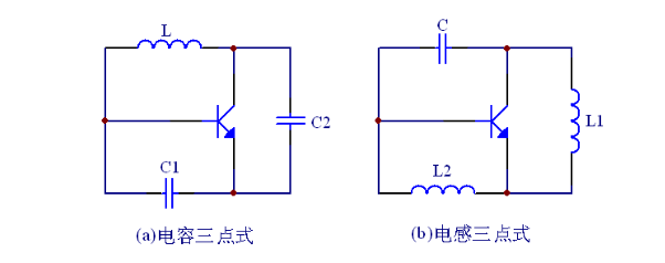

LC正弦波振荡器
电感三点式振荡器和电容三点式振荡器。

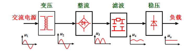

直流稳压电源原理
功能:把交流电压变成稳定的大小合适的直流电压。
  • 电源变压器: 将交流电网电压u1变为合适的交流电压u2。
  • 整流电路: 将交流电压u2变为脉动的直流电压u3。
  • 滤波电路: 将脉动直流电压u3转变为平滑的直流电压u4。
  • 稳压电路: 清除电网波动及负载变化的影响,保持输出电压uo的稳定。

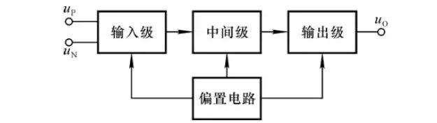

集成运放电路的组成
  • 偏置电路:为各级放大电路设置合适的静态工作点,多采用恒流源电路。
  • 输入级:常为差分放大电路,要求Ri大Ad大Ac小, 输入端耐压高,它有同相和反相两个输入端。
  • 中间级:主放大级常为共射放大电路,多采用复合管,要求有足够的放大能力。
  • 输出级:功率级,多采用互补功放电路或射极输出器,要求Ro小,最大不失真,输出电压尽可能大。

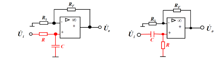

有源滤波器
一阶有源低通滤波器和一阶有源高通滤波器。

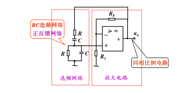

RC振荡器的构成和工作原理
正弦波振荡电路的组成:
  • 放大电路: 放大信号
  • 反馈网络: 必须是正反馈,反馈信号即是放大电路的输入信号
  • 选频网络: 保证输出为单一频率的正弦波即使电路只在某一特定频率下满足自己震荡条件
  • 稳幅环节: 使电路能从½AuF½ >1 ,过渡到½AuF½ =1,从而达到稳幅振荡。
