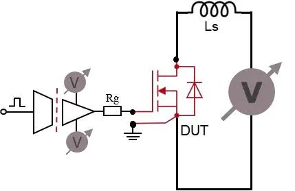

功率器件有多种不同的短路模式,其中最严重的一种是桥臂短路,在这种短路模式下,电流迅速上升,同时器件承受母线电压。我们需要首先对这种短路模式下的MOSFET的行为进行研究。
短路测试平台如图1所示。测试驱动板由英飞凌专为单管SiC MOSFET研发。待测器件为TO-247 4pin封装的IMZ120R045M1。测试在室温下进行。

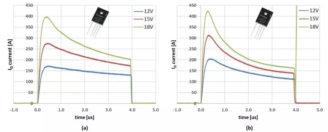

图2 为400V和800V两种母线电压下,且门极电压在12V,15V,18V情况下的短路电流波形。短路起始阶段,漏极电流快速上升并且到达最高值,在门极电压分别为12V和15V情况下,电流峰值分别为170A和270A。电流峰值过后,漏极电流开始显著下降,门极电压为12V和15V的情况下分别为130A和180A。这是因为载流子迁移率随温度的上升而下降,从而短路电流下降。
测试波形证实了TO-247封装的4pin CoolSiC™ MOSFET 在15V门极驱动电压条件下,拥有至少3us的短路能力。短路脉冲结束后,可能发生两种情况:
1)被测器件安全关断,漏极电流降至0A。
2)短路期间积累的能量超出了器件极限,比如门极驱动电压过高或者母线电压过高,都可能引起热失控,导致器件失效,如图2(b)中绿线所示。这条曲线表示的是母线电压800V,门极电压为18V的情况下,在短路脉冲延长到4us时,器件发生失效。
从图2中我们可以看出,短路电流与门极电压成正相关,更高的门极电压导致更高的短路电流,因此引起更高的结温与更低的载流子迁移率。因此高门极电压下的Id下降幅度会更大。

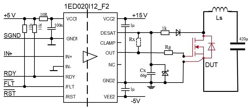

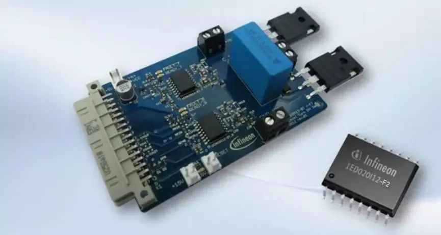

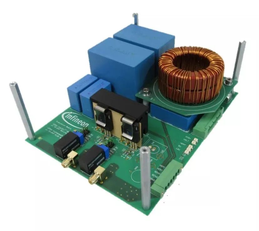

SiC MOSFET 短路保护电路通过英飞凌Eicedriver 1ED020I12-F2实现。1ED020I12-F2采用无磁芯变压器技术来隔离信号,短路保护通过退饱和检测功能实现。1ED020I12-F2可以提供高达2A的输出电流,因此可以直接驱动SiC MOSFET,无需推挽电路。
评估板通过隔离变压器给高边和低边分别提供隔离电源。评估板上有吸收电容,用来抑制电压过冲。待测器件通过一根短线缆实现桥臂短路,杂散电感预估为100nH.
为了实现快速保护,使用66pF的电容将消隐时间设定在约2us,触发电平由driver IC内部设置并固定在9V。另外,一个2~3kΩ的电阻Rx也可以用来加速短路的识别速度,但本次测试中没有使用。
图5 基于IMW120R045M1 (TO-247-3pin)与1ED020I12-F2的短路测试平台

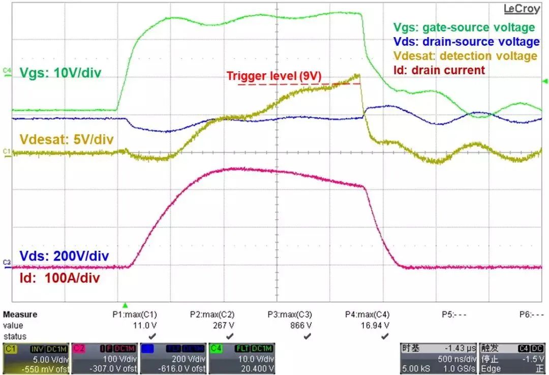

在测试波形中有4路信号,CH1是1ED020I12-F2 desat引脚处测得的电压信号,CH2是由罗氏线圈PEM CWT-3B测得漏极电流。CH3与CH4分别为漏源电压(Vds)与栅源电压(Vgs)
测试波形如图6所示。短路电流初始尖峰值达到250A。1ED020I12-F2’s DESAT引脚电压在短路开始后呈线性上升,在大约2us时到达9V,然后驱动芯片开始关断输出,将驱动电压下拉至负值,SiC MOSFET成功地在2.5us之内成功关断。
图6 基于IMW120R045M1 (TO-247-3pin)与1ED020I12-F2的短路测试波形
